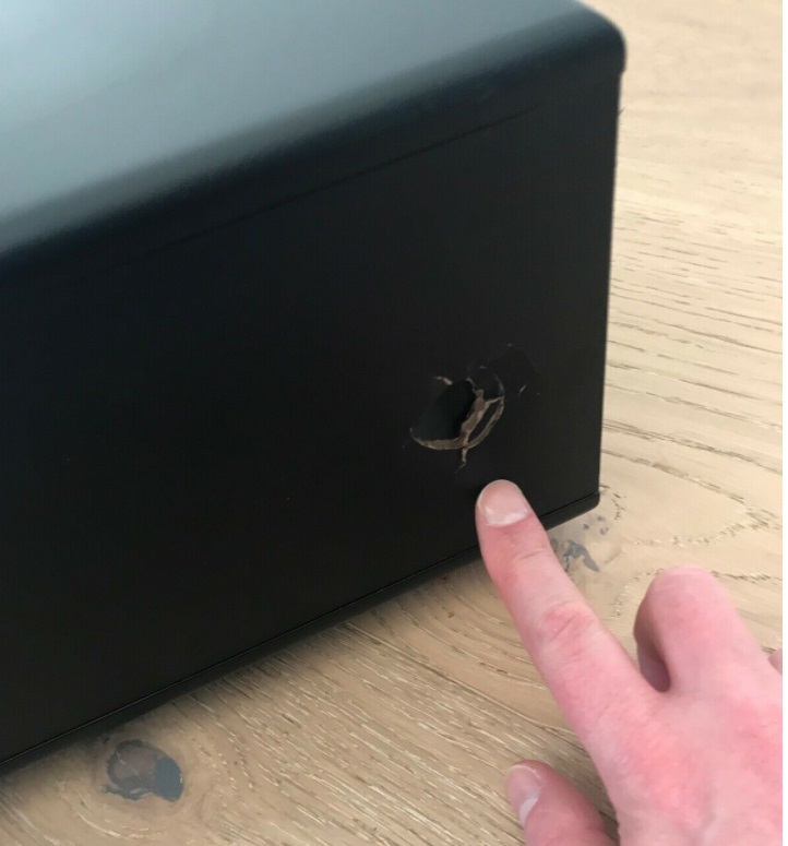

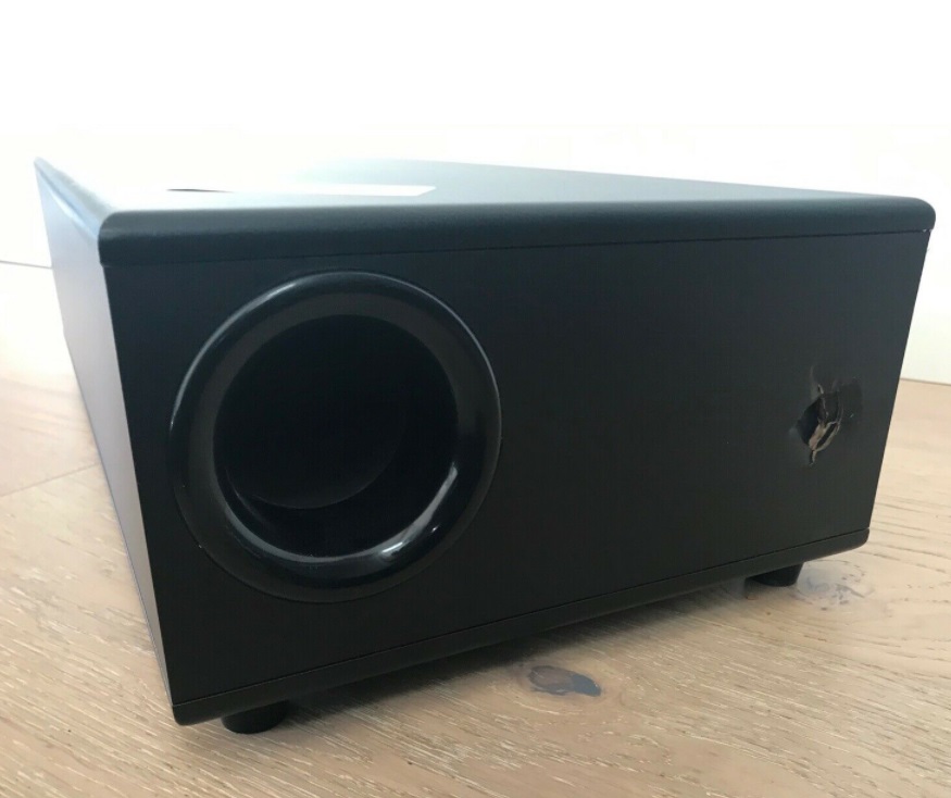

Jeg overvejer at købe denne subwoofer via forsendelse, så spørgsmålet er om det går ud over lyden, at der er et hul i kabinettet? Sælger siger
den lyder fint, men har desværre ikke selv mulighed for at høre den pga. afstand.

Lukker du hullet fungerer subwooferen originalt, men man stiller sig uvilkårlig spørgsmålet, hvorfor er der lavet hul i kabinettet?
Personligt vil jeg have subwooferen i hænderne og samtidig se og høre den i funktion inden jeg slipper en krone.
Du skal i yderste konsekvens være villig til at miste det betalte beløb, såfremt det viser sig varen er behæftet med yderlige fejl.
Idealet i min verden er at vare og penge bytter hænder samtidig. Det er mit råd.
Sendt: 09 Februar 2021 kl. 18:12 | IP-adresse registreret
Luk hullet med fx spartelmasse, enten den almindelige eller den hvide kunst filler, som tørrer hurtigt og bliver ganske hårdt. Derefter
maler du stedet med noget sort silkemat maling og du er kørende med den sub.
