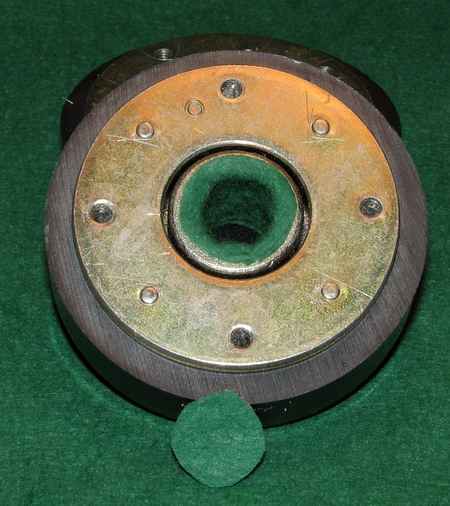

hul i magneten giver mere rum, klare diskandt og flotter udklingning af bækner og gode anslag på enstromendterne og ro over tengene  hulet skal lige fores med fildt rund i hulet og bag til
kan ses her

Det jo så den vej jeg skal (Rolig nu) men de andre ting skal lige falde på plads først,der bliver jo tid nok her til vinteren,så ka vi ik komme i haven på samme måde..Fantastisk dokumentation du altid har,billeder så man kan forstå det,Rigtig godtRobert
