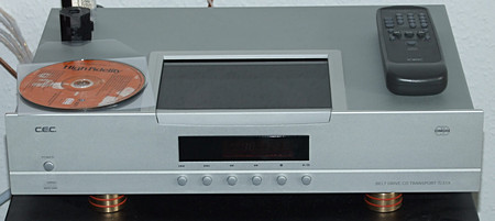

Her er maskinen

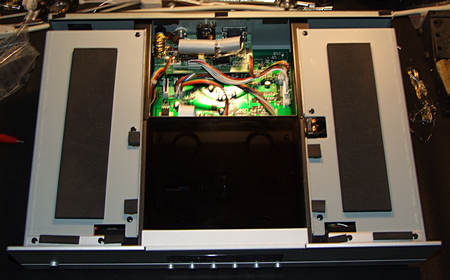

Her ses den uden over tøj på, til venstra under luget er det strømforsyningen, bagerst er det den digitale del, lige forand er værket og til højer er der ikke noger, værket er forsynet med en kraftig plade i bunden så der er god vægt i kassen

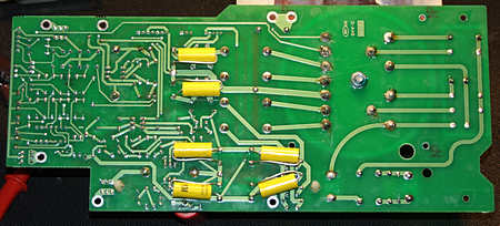

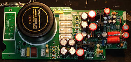

Her ses strømforsyningen efter vi har forbedret det, der var plas til nogle BG´er og anet, under nede smed vi nogle små gode kondensatore over de lytter vi ikke kunne skifte grunet vi ikke havde dem i BG , der var lige to stedre jeg ikke ville røre ved da jeg ikke var sikker på om det var en god ide at rode med det. Sener bliver strøm kablerne skifted, grunden til vi ikke skifted dem var at jeg ikke kunne lytte til den her hos mig, så vis den ikke virked så er det nemmer og komme til at rebereden i gen, men det skal skiftes senere.
Så var der lige 3 lodninger der ikke så helt godt ud

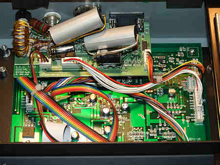

Her ses den digitale del, vi har kun sat de sølv farved kondensatore i over BG lytterne kan ikke lige huske hvad de heder, for der har været en teknikker inde her og forbedre systemet så det passer til hans lyd længer fremme, tilpasning.

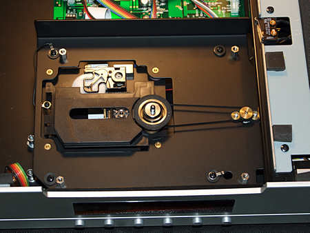

Her ses drevet og det ser ud til at det er ret godt lavet
