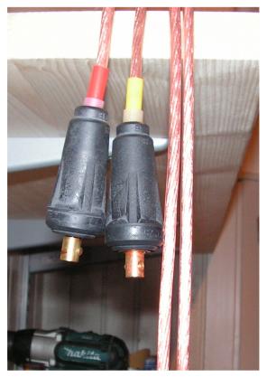

Et par ideer er blevet til virkelighed. Højtalerkablet 6 kvardrat og 220 V 2,5 kvardrat forsyning.
Højtalerkablet er mht. plus og minus er altid meget tæt på hinanden synes jeg, så derfor kører de på loftet nu med 1,5 meters afstand mellem plus og minus. Jeg har valgt til trods for at det næsten er umuligt at køre med 2 højtalersæt med monoblokke, en kraftig stik terminal med stik fra svejseværker, da de kan overføre mange amp. Jeg regner ca. med 30 amp. i denne opsætning. Ved 8 ohm er der ca. 2 x 480 watt. Det kører meget fornuftigt.

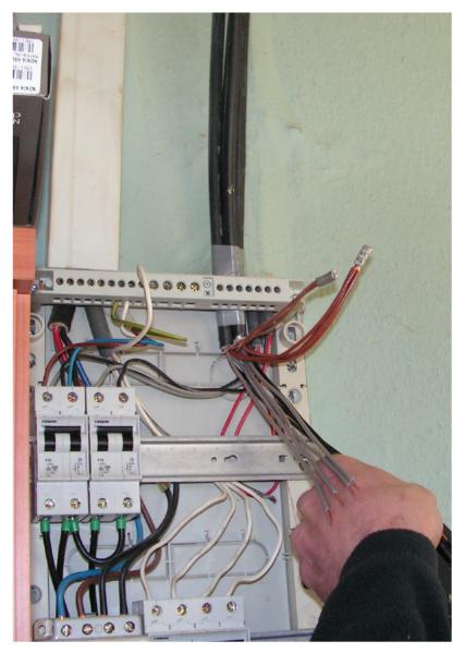

220 V . Her er sat 4 stik op på væggen, hver stik har eget kabel som kører til måler. Altså 4 seperate kabler. Kablerne er med skærm, som er jordforbunden ved måler. De 4 stik er med jord ved anlægget. Ved måleren er et klangmodul med 16 amp. sikring sat ind. Min jordforbindelse er målt til 144 ohm. Den vil jeg gerne have længere ned evt. til 4 ohm. Det kommer inden længe.
220 V ved anlægget. Py-ha Det er ikke bare lige at forbinde med skærm, jord, osv. Før kørte jeg med seperat jordspyd ved anlægget. Det fungerede fint uden brumstøj. Jeg fik nemlig lidt brumstøj da jeg satte kabler i anlægget, med skærm og jord. Det viste sig at, jeg kun måtte jordforbinde skærmen i den ende hvor stikket sidder. Det skal lige siges at disse apparater er så gamle, at de ikke har stikterminaler. Derfor er kablerne monteret direkte uden stik i apparaterne. Endvidere måtte jeg fjerne jordforbindelsen til chassiet i kontrolforstærkeren. Og bum så blev der stille. ingen brum. Men men stadig jordforbindelse til skærmen ved kontrolforstærkeren ved 220 V stikket.

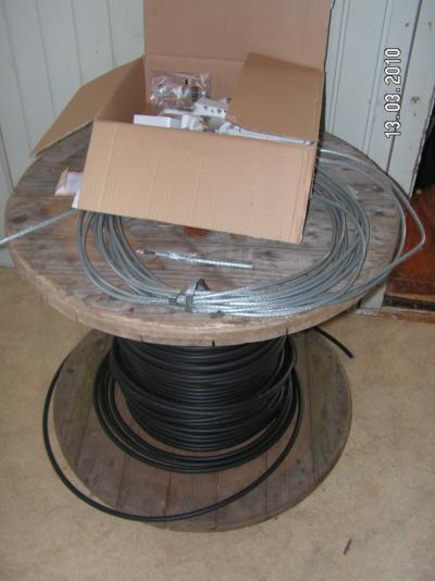

Kabler til nyt 220 Volt fra måler til anlæg

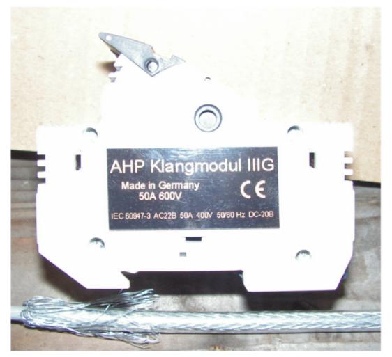

Klangmodul med 16 amp. forgyldt sikring.

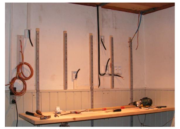

Ledningsføring ved anlægget 4 komplette kabler til 4 stik.
El-installatør sætter strøm til ved klangmodul og måler.

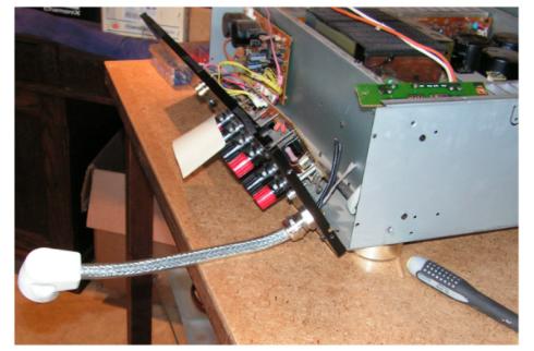

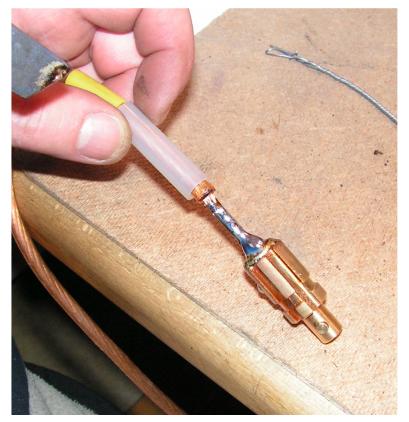

Lodning af svejsestik til højtaler terminal
Her er nogle færdige stik til terminal. Der er 8 stk i alt.
Højtaler kabel klargøres. Nu skal de føres på loftet.

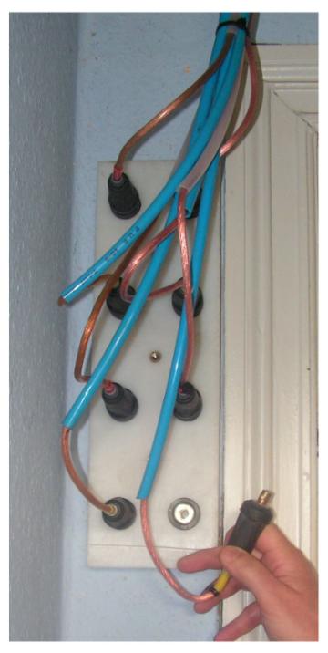

Højtalerterminal 4 stik er aktive og 4 stk inaktive.

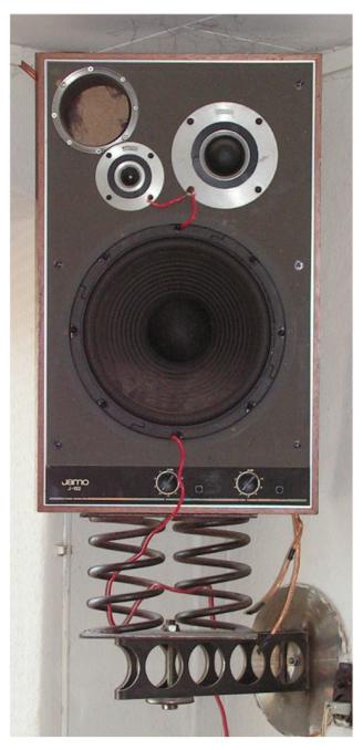

Højtaler i stuen Jamo J-152 opgraderet. Monteret på Opel Kadet fjedre.

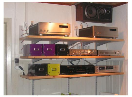

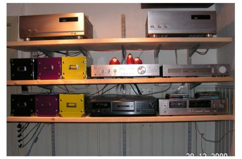

Anlægget efter 220 V monteret i apparaterne og på væg.

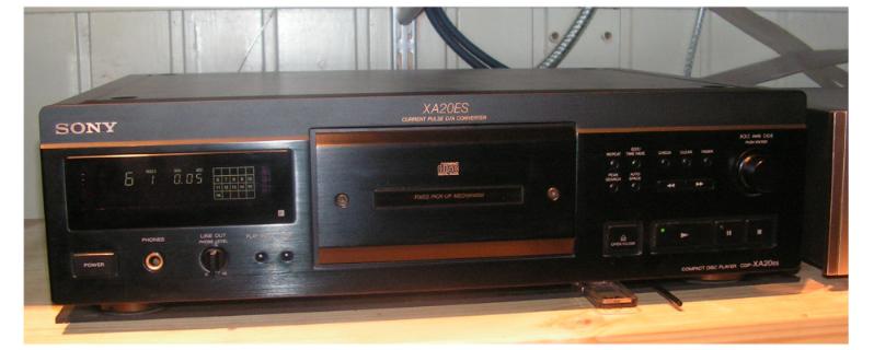

CD afspiller SONY XA20ES

Konsekvent må man sige.......Dog kan jeg godt undre mig en lille smule over prioriteringen, hvis
ellers dine Jamo J 152 er den omtalte model fra 1970....Vil tro du kunne vinde rigtig mange detaljer med et par nyere højttalere..... Men sådan er vi jo heldigvis forskellige.

Ang. Stikterminal til højtalere synes jeg ærligt talt også selv det er ret smart og gedint.

Hvad er iøvrigt jeres mening om SONY XA20ES CD-afspiller

Jeg brød mig ikke så godt om lyden af Sony xa20es. Levede dog sammen med den i 1,5år indtil ekskonen fik den.
Lidt kold i lyden og ikke nok bas. Men egentlig gjorde den ikke noget forkert.
En Kenwood 7090 er fx en del varmere i lyden og i samme prisklasse, dog heller ej stram bas.
Har selv lige fået en Sony cdp 337esd hjem til 600kr. Den spiller meget lig xa20es, men dog med flere detaljer og meget mere bas. Men stadig ret kold/neutral lyd om man kan kalde det det.
Jeg mener man får mere lyd for pengene i fx en sony 337esd og stadig nogle af de samme egenskaber som i xa20es. Der er bare mere god stram bas i de gamle philips tda1541 konvertere.
Mener sony'erne har godt af lidt varme fra fx en varm klingende forstærker så spiller de ret godt, og man påskønner deres neutralitet.
