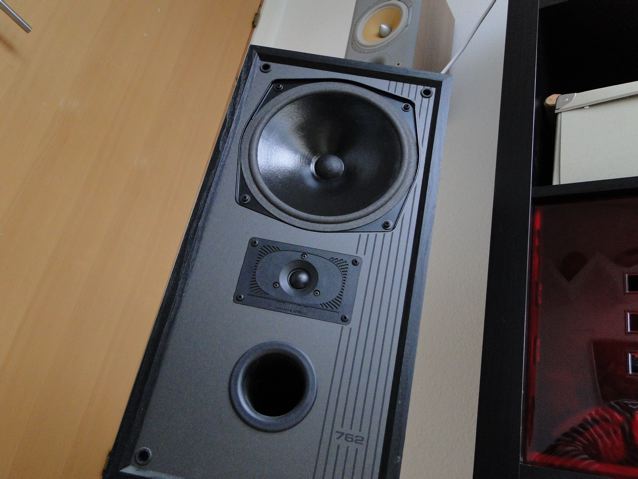

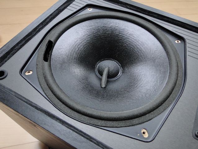

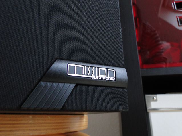

Stoppede lige en kammerat inden de røg på skralden, og jeg har efterhånden givet nyt liv til en del ophæng. Denne Mission 762 fik lige samme tur og jeg er overrasket over hvor godt de rent faktisk lyder nu. Det er ikke så tit man i dag ser en 8" i en to-vejs. De har en langt mere åben mellemtone end sønnens B&W 601 s3 og spiller også dybere.
Jeg købte skumkanter i Holland.
Kunne bare ikke lade vær.

Dejligt at se nogen rede aldrende højtalere :)

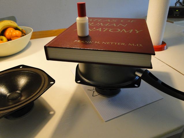

Må lige spørge om hvordan du limer kanten fast på selve membranden, Det må være noget svært at få til at sidde helt i center
og samtidig ligge tryk på?
Den "adapter" du presser ydersiden ned med, mellem bog og enhed, er det bare noget der tilfældigvis lige passede?

Når kanten skal limes til selve membranen plejer jeg at smøre lim på begge genstande og lade det tørre i 5-8 min. og derefter hæfter de med det samme og kan tilpasses så den er centeret.
Den "adapter" er en gryde og jeg plejer at finde fade, gryder og andet køkkengrej som passer i tommer størrelsen. Det sidste kan også gøres med pap ringe og klemmer.

Nydeligt! Mission blev kendt på en hel serie af højtalere, hvor alle (undt. den mindste model) var konstrueret omkring 8" bas/mellemenheder og forskellige diskantenheder. Og de havde en god lyd.

Det er en meget velspillende Mission højttaler den 762. Og så har den en ret flot liniær frekvensgang. Den går fra 100 hz til 10khz +- ½db. De går dog længere ned og op typisk 60hz-20khz +- 3db.
