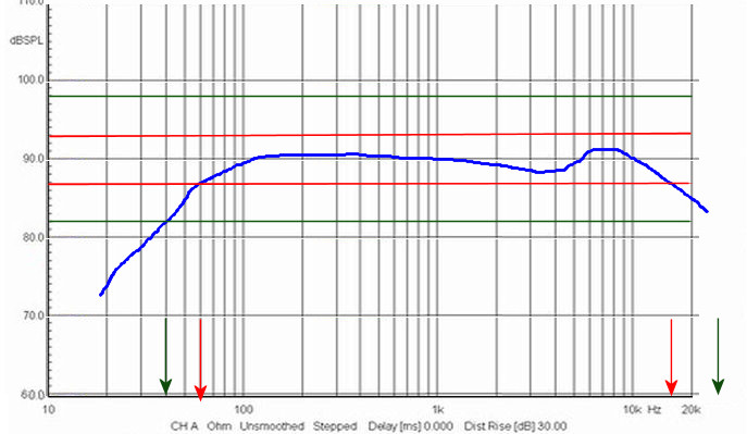

For at besvare dit spørgsmål har jeg tegnet en kurve, den er altså ikke målt, men det kunne den godt have været.
Kurven viser at denne højttaler har en følsomhed på 90 dB ved 1k Hz.
Frekvensgangen opgives oftest som +/- 3 dB (ofte skrives bare -3 dB) - det betyder at niveauet må stige op til 3 dB fra referencen og ned til 3 dB fra referencen. Jeg har markeret det med to røde linier og nederst to røde pile. Frekvensområdet her er ca 60 Hz til 17 kHz. Hvis vi udvidder rammerne til +/- 8 dB får vi et større område. Man bruger ikke + 8 dB men istedet igen ca +3 dB og skriver igen - 8 dB. På grafen er det grønne linier og frekvensområdet bliver naturligt nok større. Her 40 Hz til ca 22 kHz.
Du skal kun bruge opgivelserne, når du sammenligner målinger. Du kan ikke omregne fra - 3 dB til -8 dB og du kan ikke sammenligne en måling opgivet som -3 dB med en der er opgivet som - 8 dB.
