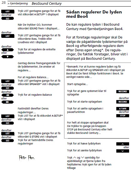

Sendt: 25 Marts 2017 kl. 00:19 | IP-adresse registreret
Hej deadhead
Tryk og se om du kan finde noget du kan bruge.

Hej Peter Pan, tak for dit svar, men jeg fandt intet jeg kunne bruge...Måske ved jeg ikke hvad jeg skal lede efter
