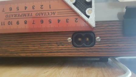

Kære Alle
Efter min mors flytning er kablet til hendes elskede pladespiller blevet væk og jeg har forgæves prøvet at finde et nyt. Kablet er ret specielt (se
billede), men jeg håber at en af jer herinde kan sige mig hvor jeg kan skaffe sådan et.
I har muligheden for at gøre mig til ynglingssønnen over dem alle !
Med venlig hilsen Søren

Jeg mener det kaldet et Philips shaver stik. Jeg mener de både kan købes i Bilka eller Biltema - ellers, så prøv en genbrugsbutik
Ellers - så bliver de stadigt brugt til ret mange forskellige ting

Det er et figure 8 stik også kaldt mickey Mouse stik

For mig at se er det vel et sådan kabel du kan købes for 20 kr.

Selv om billedet ikke er så tydeligt, så ser det ud som om "ottetallet" består af to ottekanter. Det behøver ikke nødvendigvis at være et problem med de foreslåede kabler med IEC C7-stik. Derimod tror jeg at det kan blive et problem at kontaktpindene er rektangulære og vinklet 90 grader i forhold til hinanden. Det er ikke en standard jeg kender.
Den bedste løsning kan så være at skifte stikket ud som CasperCU foreslår, og så supplere med at passende kabel.
