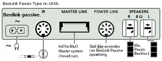

Den skal have audio signalet fra et MasterLink kabel fra hoved systemet.

Da jeg har to badeværelser med hver deres converter 1656 flyttede jeg converteren fra det badeværelse hvor systemet virker over til det andet
badeværelse. Virkede perfekt. Konklusionen må være at det er converteren der er defekt og ikke IR-øjet. Begge convertere er forbundet via
MasterLink til Beosound 3000. Det er jo nok lidt svært at fejlfinde på en converter 1656. Mon det er muligt et sted at købe en ombytter?
