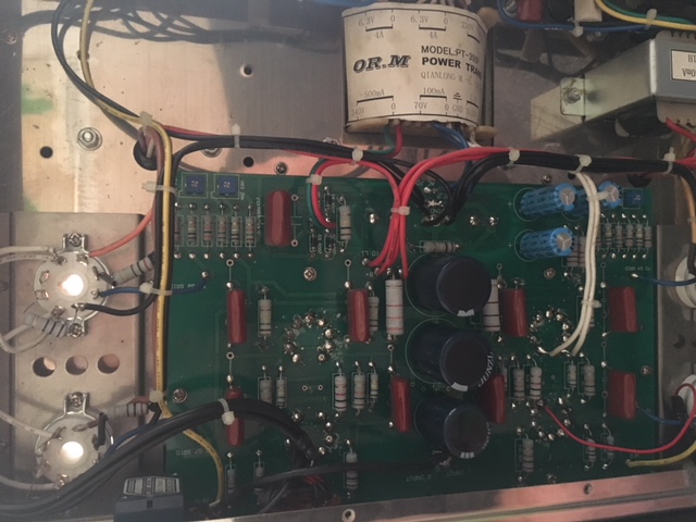

Det er en jeg har arvet fra min bror, så har ikke manual osv. Der er ikke stilleskruer synligt placeret men tog llåget af og kan se st der er 4 blå
stilleskruer, tænker det er dem man stiller bias på/den har ikke autobias. Ved i hvordan det gøres/kan i guide mig?

Det er Tac 34 dream der har auto bias, hvis det er en TAC 34mk så skal den indstilles manuelt.
Her er et link, mener dog at han ikke helt viser hvordan det gøres rigtigt, skal vist bruges en bias tube.
http://gafferlicious.com/bias.html

Forresten, så har Dan sat min Bias til omkring 23mA hvilket er lidt koldt men det lyder perfekt og rørene holder længere.
