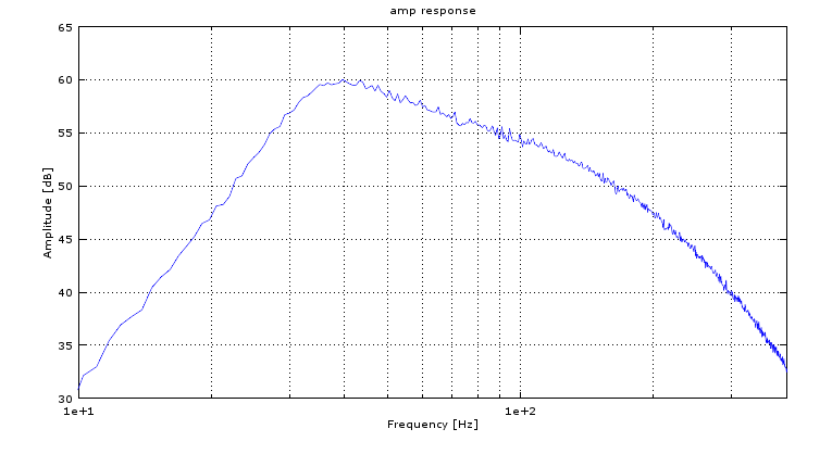

Plot af forstærker respons

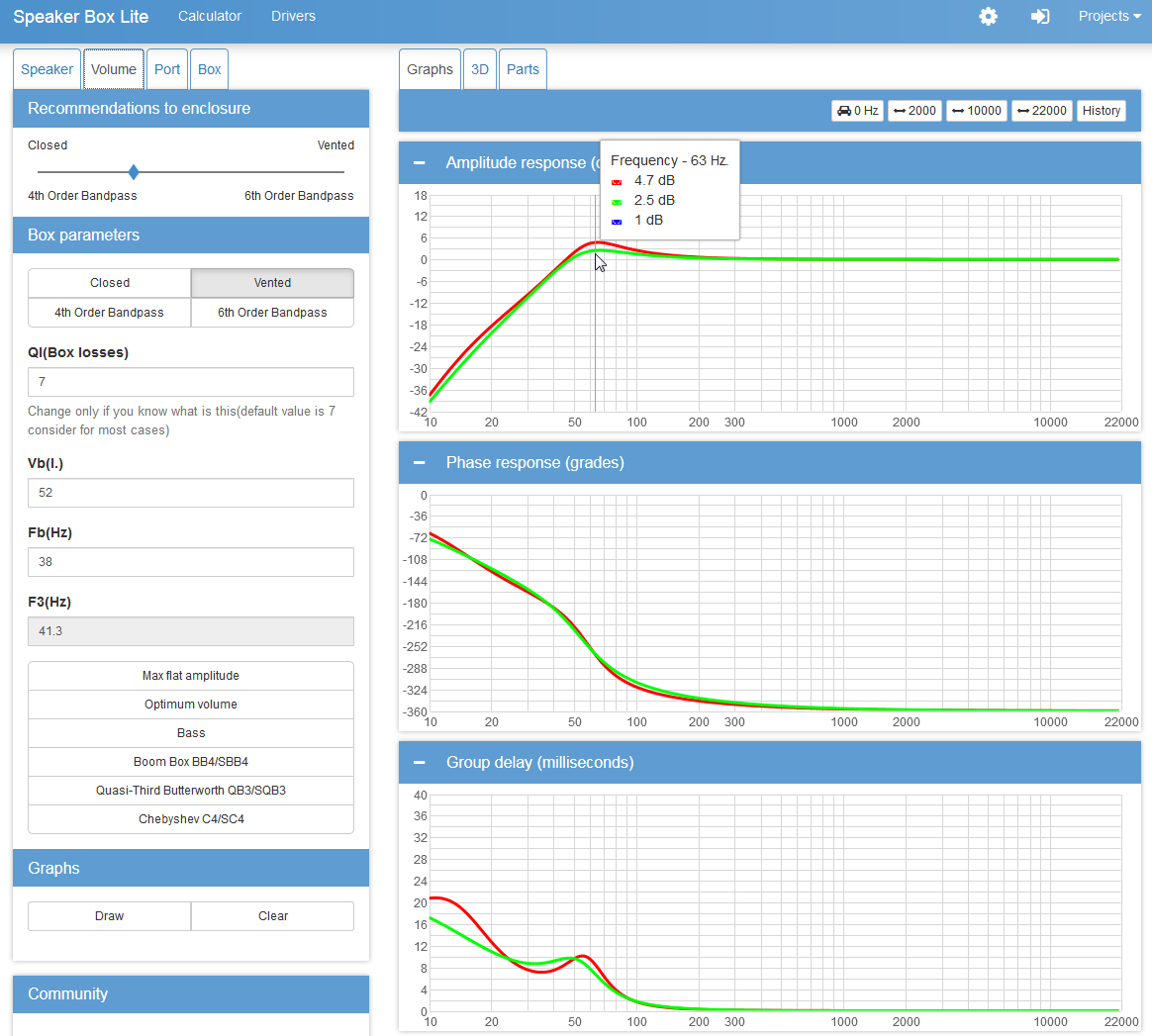

Simulering af kabinet response på med de foreslåede enheder (Rød=Peerless, Grøn=Pioneer)

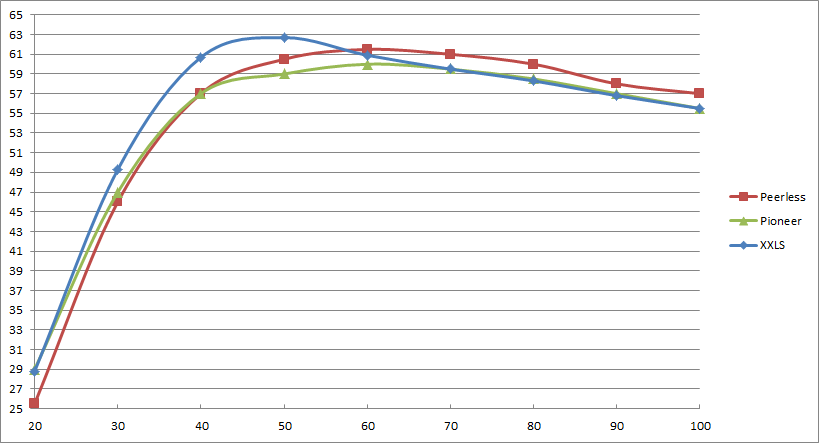

Har lige prøvet at kombinere amp response med de speaker box simulering (incl Peerless XXLS)
Umiddelbart giver Pioneer TS-W302C den fladeste respons (hvis man kan stole på specs)

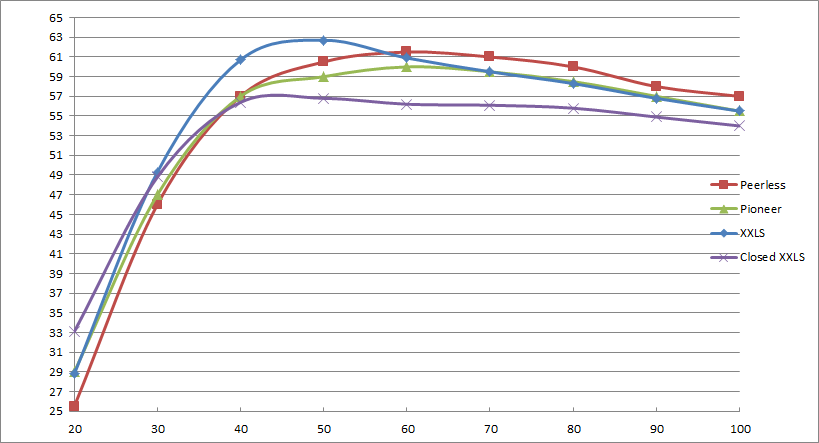

XXLS er helt sikkert en fed enhed, men efter min mening for dyr/god/kostbar at kaste efter dette projekt;
Selv om den performer godt med lukket 52 Liter kabinet (se plot) synes jeg den fortjener lidt bedre.
