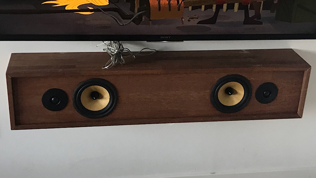

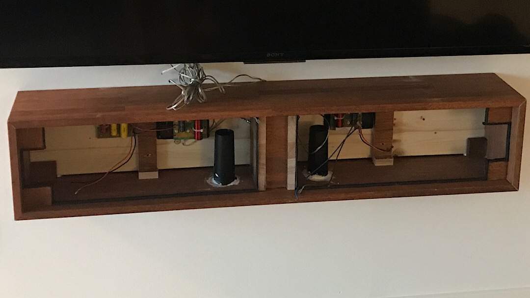

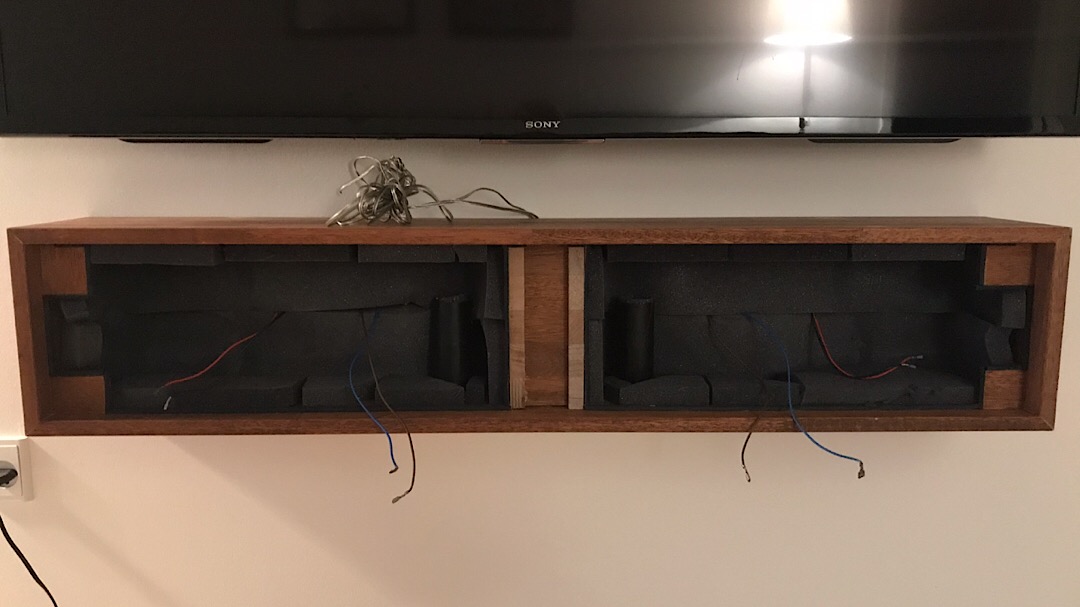

Jeg har bygget 2 stk b&w cdm1 se om til en retro soundbar. Jeg har bygget et kabinet som er delt i 2 kamre
Som hver har den samme volume som den originale højtaler. Der har jeg monteret dele filtre og basrefleks og basser.
Diskanter har jeg fundet 2 stk fra monacor som som erstatning som gør det ok.
Men her problemet: Bassen forsvinder. Enhederne arbejder på fuld power og den trykker masser af luft både fra enheden
Og basrefleksen men den er ikke særlig kraftig at høre. Hvis jeg så til gengæld kører balancen over på den ene eller den anden
Kanal er der fuld smadder på bassen. Så det er som om bassen neutraliserer sig selv formentlig fordi de er i samme kabinet.
Nogen ideer?

Du har fået vendt + & - forkert på den ene basenhed eller på forstærkere så de modarbejder hinanden i stedet for at samarbejde

Det havde jeg slet ikke tænkt på. Det er helt sikkert det jeg har gjort.

Jeg jeg havde byttet om på den venstre bas. Jo tak jeg syntes faktisk det er blevet helt pænt og nu spiller de rigtig fint. Det er
ikke mange soundbars man kan få der kan præstere på den måde. Så skal jeg bare nogle class-d moduler der kan trække den
den, så kan det gemmes bag fjernsynet. Min gamle denon pma1500r er en lille smule beskæmmende at have stående under.
