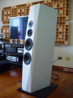

Ikke sådan, Dennis! Der er altså dømt almuestil over de fødder! Resten af kabinettet har du jo fået suverænt skarpt, de fortjener at stå på noget
bedre. Hvad med en 5mm stålplade, der dækker bunden, med 4 udløbere med gevind til spikes?

Jazzman. Det er vel et spørgsmål om smag, og hvis man som jeg, ikke vil have spikes under, så er den fod da pænere, en hvis den var en 5mm stålplade. Desuden er det heller ikke hensigtsmæssigt at placere en magnetisk bundplade tæt ved delefilteret.

Jazzaman -> jeg er glad for at du giver din mening til kende, det bliver jo ikke bedre uden lidt kritik.
Hvad angår dit forslag om en stålplade er jeg desværre ikke vildt god til metal-arbejde, og vil nok hellere holde mit til træet i denne omgang ( - at det samtidig er bedre pga. delefilteret er jo kun et plus). Jeg har også lidt svært ved at forestille mig hvordan det vil se ud med en stålplade, men det er jo bare at prøve
Lige foreløbigt er min plan dog at fortsætte med sidste eksempel vist, men meget kan jo nå at ændre sig.

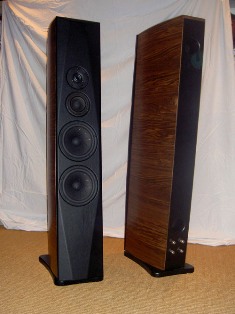

her er lidt fodarbejde
Til top Vis kæret's Profil Søg efter andre indlæg skrevet af kæret

PTHJ... nej jeg har ikke bygget noget DIY endnu men er ved at samle mod/info og er meget begejstret for designet på ekta grande, jeg mangler blot det vigtigste nemlig at høre disse vidunder inden jeg beslutter mig. (håber at der bliver mulighed for at høre Dennis HT), billederne er fundet på nettet og det er med fokus på bundplade at jeg uploade billederne.

Ja fronten er sku svære at finere. Jeg har lavet en front ala. din, men maler den sort, det kunne du overveje.
Syntes sort front og så træ på siderne er så flot i klassisk forstand.
