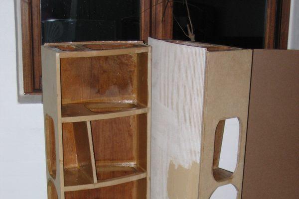

Jeg er selv i gang med et par Ekta Grande højttalere, og de "skrå sider" på fronten er ikke specielt svære at lave med en el-høvl. Jeg har aldrig brugt en el-høvl før, indstillede den bare på maks dybde og så gik det ellers bare afsted. Som MTBforever skriver tager det ikke specielt lang tid sammenlignet med resten af byggearbejdet.
Der må være flere end mig der er i gang med at bygge... Vi vil se billeder

Jeg regner med at begynde på de skrå sider i dag, og derefter skal der begyndes på dæmpemateriale, ledningsføring, delefilter, højttaler-terminaler osv.
(billeder fjernet fra web-hotel grundet omrokering - der henvises til dennisfrie.dk hvor projektet vil ligge lidt endnu. Ellers smid en PM - så skal jeg gerne finde billeder osv. frem)

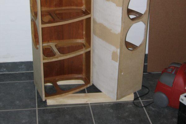

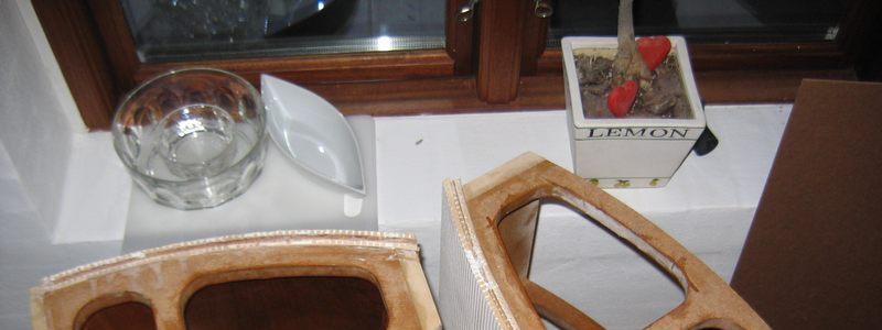

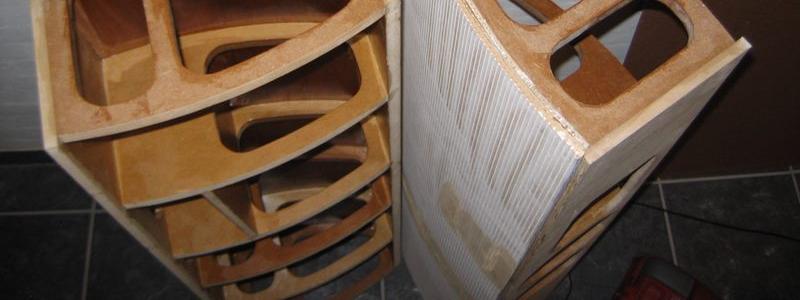

Jeg har forsøgt at sætte de buede sider på de sidste par dage med 6 mm MDF, men det er godt nok ikke helt så let at bøje 6 mm MDF som jeg havde håbet
Ved I om der lydmæssigt tabes noget ved at bruge bøjeligt MDF og spartle mellemrummene? Eller vil det være at foretrække 4 mm MDF i flere lag (eller evt en sandwich med lidt finer)
Til top Vis Dennis Frie's Profil Søg efter andre indlæg skrevet af Dennis Frie Besøg Dennis Frie's Websted
jazzman
Sven tager en pause!
Bruger siden: 07 Januar 2005
Indlæg: 3787
Sendt: 05 Februar 2009 kl. 09:51 | IP-adresse registreret
Hvis du vælger den rette, døde spartel, er den løsning mindst ligeså god. IKKE silicone, det "ringer".

Du vil være nødt til at spartle og slibe flere gange
Det er langt vigtigere at bruge en "filler" som limen kan hæfte på, og som er stærk og stabil nok til at holde til lidt belastning(træk)
Jeg formoder det bør være 2-komponent
MEN, jeg ville nok bare lade rillerne være som de er, meget nemmere og mere "sikkert" - og du vil garanteret ikke høre nogen som helst forskel alligevel

Hmm det ville selvfølgelig også være en mulighed, jeg fornemmer blot at folk mere eller mindre altid bruger en form for "Filler"?
Er der andre der har erfaring med helt at undlade nogen form for fyld imellem sprækkerne?

[QUOTE=Dennis Frie]Hmm det ville selvfølgelig også være en mulighed, jeg fornemmer blot at folk mere eller mindre altid bruger en form for "Filler"?
[/QUOHey Dennis
Jeg lavede engang et sub kabinet, der fyldte jeg rillerne med polyester.Det er dog ikke så nemt at arbejde med, pga den tynde konsistens.
Du kunne jo også prøve en vådrums sandspartel, den er noget hårdere end almindelig polyfiller og sandspartel.
