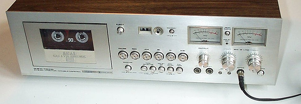

Så blev man endeligt færdig med restaureringen af en fin gammel casettemaskine:
hvis man betegner "mint condition" som værende som ny,  er denne vist i denne kategori.
løbeværket kører absolut lydløst og perfekt, med gode bånd (BASF Chrome II) er det ganske svært at høre forskel på lyden før og efter bånd.

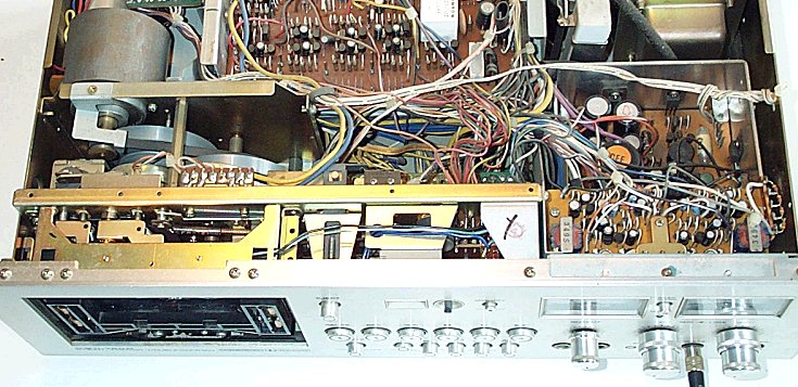

indedøre hersker fin ro og orden :
2 enorme svinghjul, kraftig kapstan AC servomotor, separate spolemotorer -  sådan en fyr her har ikke mekaniske bremser, den bremser elektrisk, og strammer selv båndet op når det sættes i -  sådan et gimmick hører ikke kun moderne casette decks til.

Det må være det, der kaldes "FAGLIG STOLTHED", det ser fa´ne´me godt ud Jan, tillyke med projektet. Har selv 4 Luxman-forstærkere og 2 Luxman Cd-afspillere, alle med rør, som gerne skulle se sådan ud på et tidspunkt, det bli´r nok svært.

Den model har jeg set på mange gange i en lille brugt biks for år tilbage. Den var også ret flot stand. Fedt, at se den igen.

Der en slags "no nonsense" over den , hvilket var det jag faldt for dengang den var ny på markedet.  Desværre var den for dyr til min tegnebog dengang.
De gamle AKAI'er har dog alle den samme sygdom i elektronikken ~ The AKAI transistor dissease.   men en håndfuld transistorer og et antal 10uF/16volt senere plejer de at spille. selve mekanikker er principielt uforgængelig.
