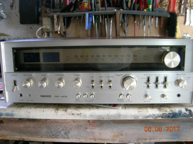

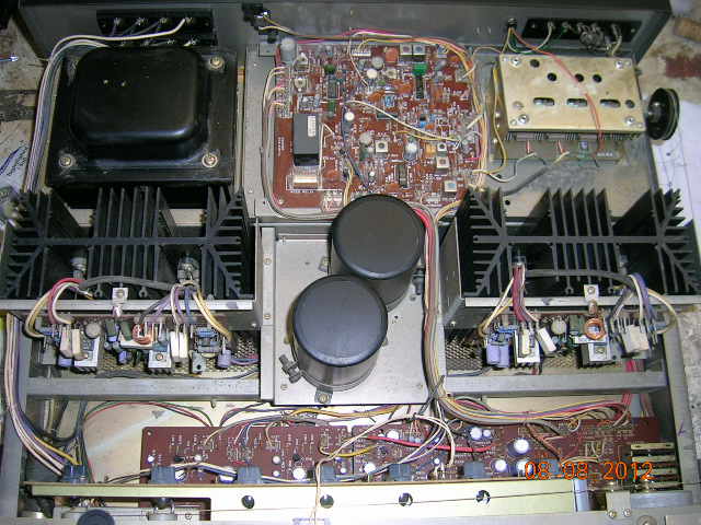

Front direkte på arbejdsbordet:

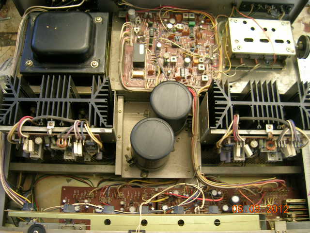

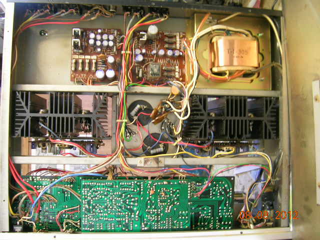

Ovenfra uden træplade:

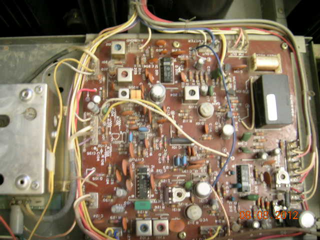

Et kig ned i FM-delen, det eneste sted med brug af ICer  !!!

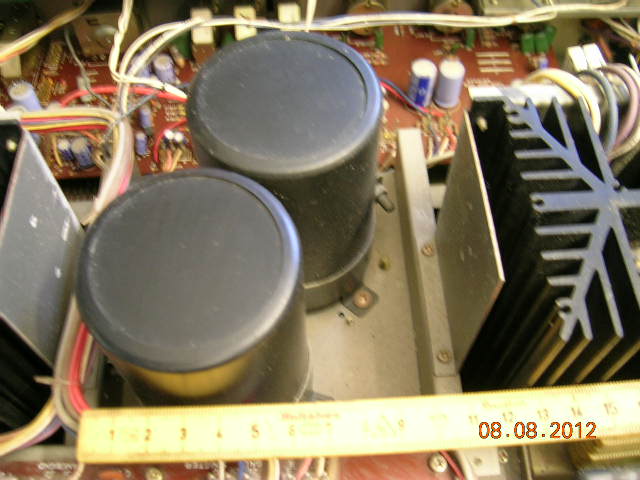

Nærbillede af de store 22000 mF 80 Volt lytter.
Dette er fra bunden, med højttalerelæ og diverse forsyninger og en latterlig lille trafo...
4 udgangstranser pr kanal.

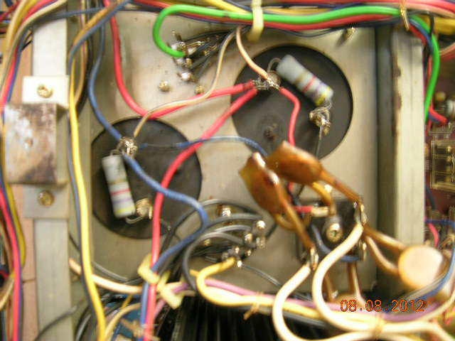

Bunden af lytterne.  Ledninger fra ensretteren til lytter er ikke tykkere end 0,5 kvadrat.
Der er vist lavet et stort fælles nulpunkt.

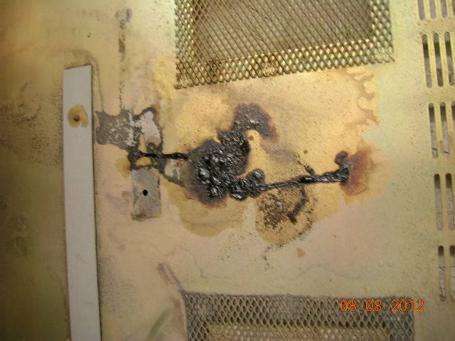

Bemærk de små buler i lytter.  Her kommer det sorte snask fra.
Det sorte snask på bundpladen.
