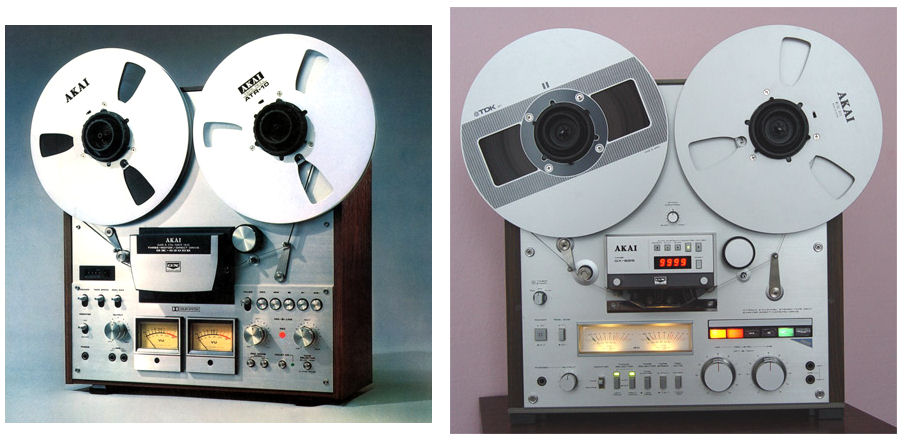

nhj4 skrev:
flot gammel maskine, gid det var min
http://www.google.com/search?num=10&hl=da&site=imghp &tbm=isch&source=hp&biw=1017&bih=694&q=A kai+GX-630DB&oq=Akai+GX-630DB&gs_l=img.12..0i24j0i33 i24.3508.3508.0.5677.1.1.0.0.0.0.51.51.1.1.0...0.0...1ac.pIr kv4h14Ts
Den ligner jo ret meget GX-625, som jeg selv har haft 2 gange. Så mon ikke GX-630DB er forgængeren til den?
jan_stevns
Indlæg: 3852
Sendt: 25 August 2012 kl. 18:51 | IP-adresse registreret
Arhh - jeg synes bestemt ikke den ligner 620/625 -  de er da meget nyere i design :)
sådan et par generationer , men begge er imo ganske udemærkede maskiner, og relativt problemfrie
-Jan@tecdata.dk
Sendt: 25 August 2012 kl. 20:58 | IP-adresse registreret
Arrh jo, Jan......bare lidt......en lille smule så....
jan_stevns
Indlæg: 3852
Sendt: 25 August 2012 kl. 21:15 | IP-adresse registreret
Den menneskelige visuelle hukommelse kan spille de ondeste puds :)
