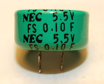

der er en ladelyt der holder på strømmen til det, det kan være den er i død, men ellers kan den se sådan ud, og den jeg viser kan du godt bruge i din tuner vis der er plas,
men pil låget af og tag et nyt billede af det prindt så vi kan se om der er sådan en lyt i.

Ok, 0,1 farad eller deromkring skal den være måske, imanualen står den kan holde memory i 50 dage (slukket) jeg har i mellemtiden fået fat i diagram. men har ledt forgæves efter en memory sektion.

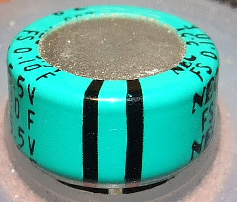

jeg har købt den hos Brinck Elektronik  https://www.elextra.dk/main.aspx?page=butik1
du kan se de 2 sorte strejer, det er minus på modellen, de andre du viser kenner jeg ikke.
