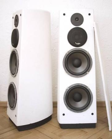

Jeg har lige købt mig et sæt Avance Concrete 190 i Den Blå.
Billedet er ikke af mine, men sakset fra nettet.
Basserne og diskanten er fine, men på mellemtonen er kantophænget kaput på begge højtalere
Mine mellemtone enheder ligner ikke dem på billedet, mine er mærket på bagsiden med:
11F-M H143
8 Ohm 34/87
Made in Noway
Er der nogle som kan be/afkræfte om det er de originale enheder. Kan det betale sig at få skiftet
kantophænget eller skal jeg ud og købe nogle nye enheder og i så fald hvilke?
Generalle betrækninger om højtaleren er naturligvis også velkommen. Jeg ved de er købt i slut 80érne og efter sigende
kostede de lidt over 10000 for sættet dengang.
På forhånd tak.

Dem du har de helt rigtige.
Dem der er på billedet har IKKE de rigtige mellemtoner og heller ikke de rigtige basser.
Stik hovedet ned til Dansk Audio Teknik på Vesterbrogade, de har nogle nyere udgaver som du uden videre kan sætte i. De plejer at vide præcis hvilke du skal bruge, men tag bare en af enhederne med ned for en sikkerheds skyld.
