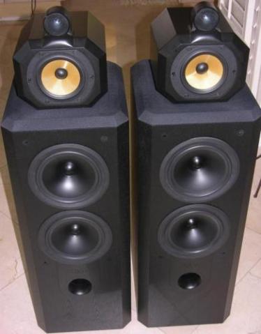

Topstoffet på mine 802'ere er begyndt at se lidt træt ud. Det er fortsat stramt og uden huller eller trævler,
men lyspåvirkning er begyndt at kunne ses, så stoffet er ikke længere så sort, som det kunne være.
Frontstoffet er fortsat kulsort.
Hvordan får man det til at se godt ud igen? Er lidt nervøs for at prøve med diverse vådrengøring som f.eks.
renseskum til tæpper, for jeg ved ikke helt, hvordan toppladen nedenunder tager imod det.
Hvad kan man ellers?

Det er som nævnt ikke frontstoffet, den er gal med. Det er topstoffet - se billedet.

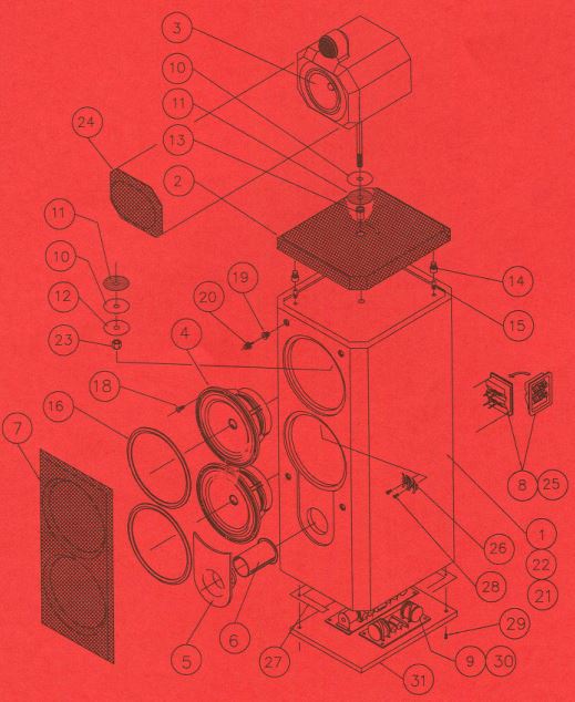

Jeg synes, at jeg så en service manual et eller andet sted - hvor det var vist på
dan.mp

Mine er S3-modellen, hvor jeg skal ind gennem baskabinettet for at afmontere en bolt til gevindstangen,
og jeg kan ikke helt se på skemaet, hvordan og hvorledes med ledningen til mellemtone/diskant??
Skal jeg mon helt ned på delefilteret og lodde af?
Men tak for info!

Okay, kan godt se at den model som jeg havde var anderledes/ældre.
Har kun kunne finde tegning nr. A2073-12 (801/802 series 3 midrange/HF assy) og A2073-22 (parts list for samme).
Det ser det ud til at ”Head fixing stud” er hul og da der ligger et Hellerman sleeve inde i ”headfixing studen” (i følge A2073-12) går jeg stærkt ud fra
ledning førslen er foretaget igennem denne.
Desværre kan jeg , ud fra de tegninger som jeg har kunne finde, ikke se hvordan ledningerne er forbundet…
På parts list A2073-22 bliver der refereret til tegningsnummer A1985 (MR Headstud insert ref.head assy), men den tegning har jeg ikke kunne finde.
Så, ja, det ser ud til at du har ret – du skal nok have en basenhed afmonteret for at se hvordan det er sat sammen…

Der er en service manual her: https://www.manualslib.com/manual/1010575/BAndw-Electronics- 802-Series-3.html
