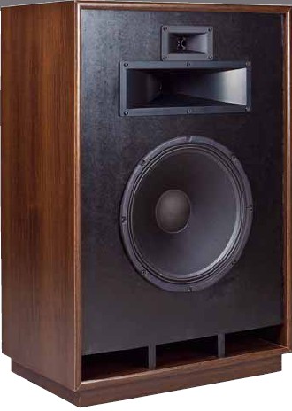

Hej,
Jeg pønser på at bygge et sæt Klipsch Cornwall "kloner" kaldet Klonwall, publiceret i det tyske Klang & Ton. Citationstegnene, fordi det med klon nok begrænser sig til udseendet. Mellemtonehornet - MPT-196 fra IMG Stage Line er i midlertid udgået. De har et andet horn, der passer til driveren - KU-516 - i gevindet. Men geometrien er åbenlyst helt anderledes, så jeg mistænker at gengivelsen også vil være det. Spørgsmålet er derfor om der er nogen der tilfældigvis skulle være i stand til at præstere en tegning/skitse, der sætter en stædig og fingerfærdig i stand til at lave hornet selv?
Ideen med at bygge en højttaler som denne er naturligvis ikke at opnå high end hifi. Mere noget med dynamik, havefest, fedt retro look og en beskeden investering (i materialer - ikke byggetimer). Så en løsning kunne også være, hvis nogen har et forslag til et andet færdigt horn i ca. de samme dimensioner som IMG Stage Line MPT-196

Klipsch sælger fortsat Cornwall i mk III udgave, så kan du ikke lade dig inspirere af mellemtonehornet de bruger i den?
http://www.klipsch.com/products/cornwall-iii-floorstanding-s peaker

JBL LS80 højtalerer har mellemtonehorn som minder om dem. Kan de måske købes som reservedel. Jeg er ihvertfald tilfreds med mine
LS80, for det er rigtig musikalske og sjove højtalere.

Jeg har et par extra horn til at ligge i reserve - det er dem der sidder i Pioneer as R 700 - for
dem har jeg et komplet sæt af , jeg ved ikke om det er noget i den stil du søger
