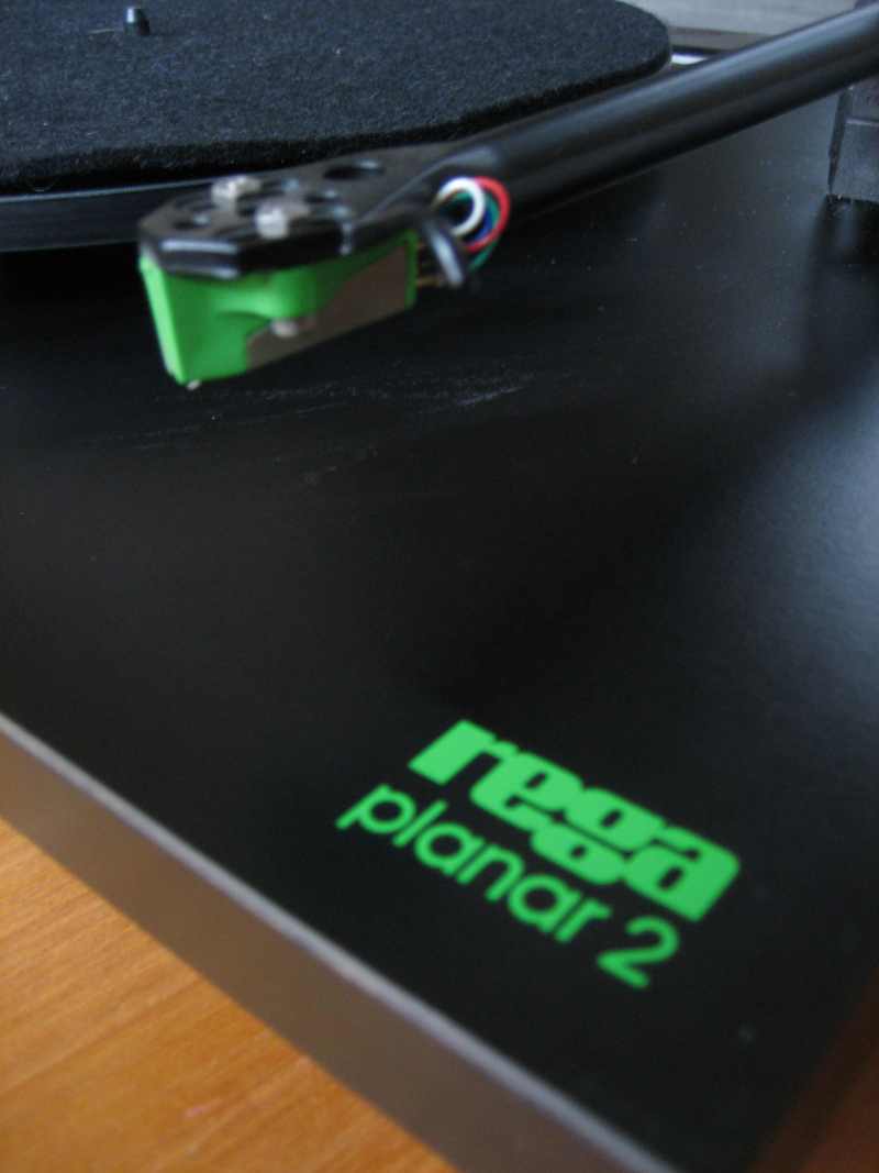

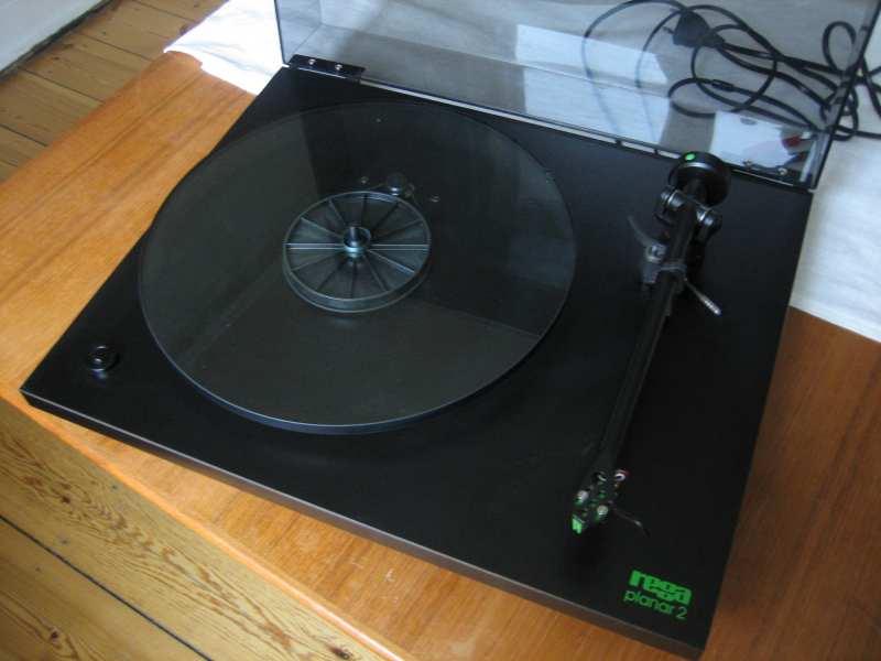

Jeg var en tur på loppemarked i dag og fandt denne Rega Planar 2 for 50,- kr. Det synes jeg selv var et rigtigt godt fund, jeg har kun checket at den kan køre og har ikke fået lyttet til den endnu. Jeg har aldrig hørt sådan een før og glæder mig til at finde ud af hvordan den er i forhold til min Marantz 6300. Den bliver da rimeligt pænt omtalt på nettet.

Fedt fund! Der er ihvertfald masser af muligheder for at tweake arm og motor på sådan en spille
Føørste tweak kunne være en kork måtte med antiskridmåtte under.

Selvom rega ikke er verdens mest spændende grammofon så er den en ret pålidelig og vellydende sag og man bør altid have en rega stående i skabet til når en af ens åndsvage vintagegrammofoner går i udu så man stadig kan nyde vinylerne alt mens man febrilsk roder rundt med stroboskiver, hoppende quartz-styrede direkte drev og mellemhjul der ikke lader regumierede dæk på østeuropæiske lastbiler meget tilbage at ønske...

Nu har jeg lige fået lyttet lidt til den, og første indtryk er at den kører alt for langsomt. Jeg har også fået læst lidt hist og her,  at det skulle være muligt at fixe dèt problem, så det vil jeg forsøge en af dagene.
At prøve forskellige måtter samt at altid have en reservespiller i huset er gode forslag.

Bent fra "medlyd" kan sende dig en ny rem eller du kan købe den i hifiklubben for omkring 180-200 kr
derudover kan du smørre centerlejet - søg på  nettet eller spørg Bent

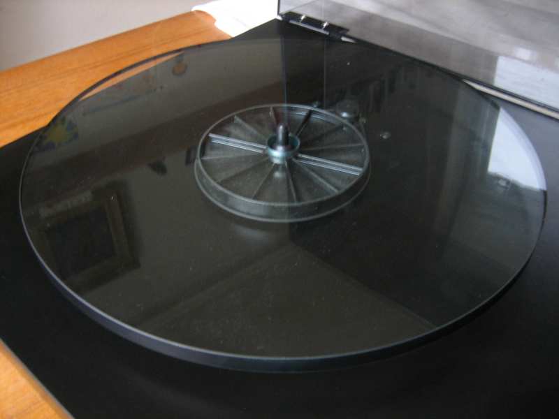

Nogle har et problem omkring motoren og den plasthjul som trække remme som løsner sig fra aksen på motoren - jeg tro sekund lim kan gøre det men soørg for en sikkerheds skyld
Du kan teste det ved at hold på det sorte plasthjul mens motoren kører rundt
Er remmen færdig kan du skolde den i kogende vand - så bliver den lidt mindre og kan måske bruge mens du venter på en ny - den skal bare hældes over med kogende vand i en kop i 20 sekunder og så kold vand på

Hæhæ Det viste sig at remmen sad forkert! Jeg checkede også plasthjulet og det gav et skarp smæld som en champagneprop da jeg hev det op, så det virker ikke som om at det har løsnet sig. Så skoldede jeg remmen for en god ordens skyld og nu lyder det hele som det skal. Jeg vil dog lige skaffe en ny rem så jeg er helt sikker på at den kører optimalt.
Jeg takker for anvisningerne r-l-b. Og så synes jeg da at den lyder rigtigt fint.

Har du prøvet at rense de dele som trækker rammen/som den trækker (kan ikke lige huske navnene), med
isopropylalkohol? Hvis de er fedtet kan det også have indflydelse. Jeg løste et remproblem, med denne løsning, så sent som i
går.

Nej, jeg har ikke renset noget endnu, men det virker nu ikke som om at den trænger. Det lyder som om at den kører fint nu, jeg kan dog ikke lige finde min gamle strobeskive og checke om hastigheder er 100% korrekt. Jeg kan dog godt leve med en lille procent afvigelse, hvis det skulle være.
