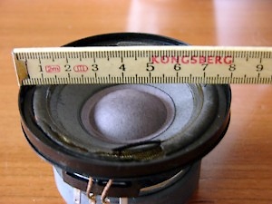

Om et sæt BeoVox/ Lab Penta er gammel ?
Er det afhængig af tempertur og fugtighed der hvor de står/ har stået, og om de har spillet jævnligt, eller
stået ubrugt længe. Enheder vil være modne til udskiftning hvis skumringen der holder pap menbramen
og enhedernes center er mørt, for så vil den indvendige spole skrabe mod jernkernen, med lydforringelse
til følge. Heldigvis kan man med lidt tålmodighed selv skifte enhederne, som stadig kan købes.

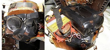

BeoLab Penta Mk II Type 6621 Audio -Video omskifter.
Det du ser på dette billede vil jeg kalde en katastrofe.
Vær opmæeksom så dette ikke sker med dine BeoLab:
             FØRST VARM OG BRUMMENDE.

André S skrev - Jeg har afleveret et sæt BeoLab Penta
Mk 3 til rep af div. hos Martin /Dillen (på BeoWorld.)
Alt i bundforstærker og delefilter bliver skiftet ud med nyt.
Nyt frontstof. 100% sort
Udskiftning af skumringe /pap menbramen på 4 stk. mellemtonehøjttaler (Refoam).
Nyt strømkabel af mærket Mercodan røde hospitals kabler med jord.
Nye kabler inden i fra delefilter til enhederne osv. Af mærket Van Den Hul Snowline
til 49 kr. pr. meter (købte 10 meter, og dillen skriver der nok bliver 2 meter i overskud).
Mål på en Penta mellemtone højttaler.
André S skrev -
Så er Dillen færdig med mine BeoLab Penta Mk 3. Her priser -
Kondensator kit til delefiltre - 420 Kr.
Montering - 700 Kr.
Forstærker kit med nye trimmere samt upgrade af opamps og WIMA caps - 600 Kr.
Montering inkl. justering - 1050 Kr.
El-lytter i strømforsyning - 600 Kr.
Montering (inkl. montering af ny medleveret strømledning) - 350 Kr.
Refoam af fire mellemtoneenheder - 800 Kr.
Nyt frontstof -1.000 Kr.
Udskiftning af interne ledninger til enheder (medleveret kabel) - 1.050 Kr.
21 Februar 2013. Total : 6.570 Kr.
