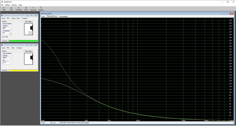

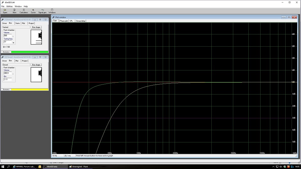

jeg har lavet lidt beregninger på åben og lukket sub. har jeg lavet beregningerne korekt og kunne jeg gøre det bedre ??
https://photos.app.goo.gl/QwvKMBRVFpnlvZDz2

Sendt: 27 Januar 2018 kl. 15:01 | IP-adresse registreret
Til top Vis 98oktan's Profil Søg efter andre indlæg skrevet af 98oktan Besøg 98oktan's Websted
98oktan
Bruger siden: 24 Januar 2005
Indlæg: 105
Sendt: 27 Januar 2018 kl. 15:06 | IP-adresse registreret
grøn bassreflex og gul lukket kabinet

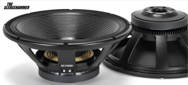

Endelig er der jo også denne mulighed. Se dette link

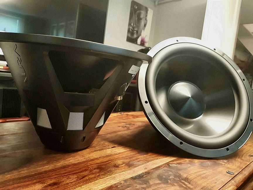

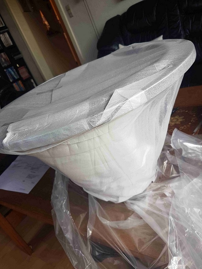

Sendt: 09 Februar 2018 kl. 15:35 | IP-adresse registreret
så kom enhederne

Super fede basser! Tillykke med dem.
Hvilket kabinet vil du give dem?
