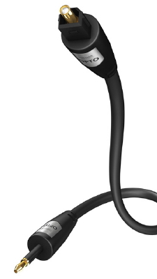

Du kan også købet et Optisk kabel til Chromecast Audio da den har optisk/toslink ud igennem 3,5mm Jackstikket

Så kunne Yamaha AS301 være et godt bud, da den har optisk og A-B højttaler tilslutning
