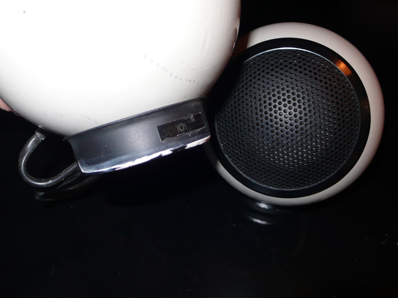

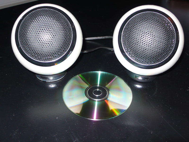

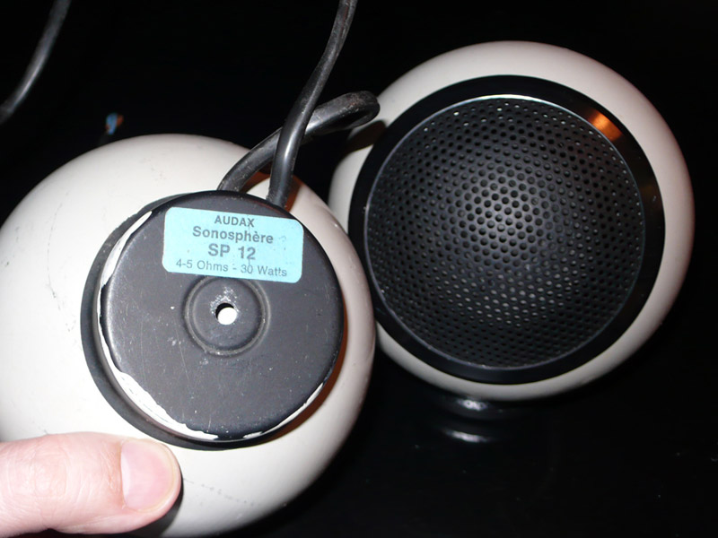

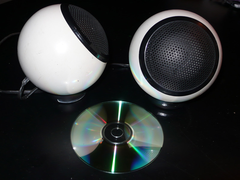

Jeg er for den nette sum af 100 kroner blevet ejer af et sæt Audax Sonsphere SP12.
De fungere fint og lyder bedre end jeg havde forventet. De er dog ikke at sammenligne med de LS3/5a jeg benytter til dagligt. Jeg overvejer at sætte et par gode fuldtoneenheder f.eks. fra Tang Band i og bruge dem til min computer.
• Er der nogen der har informationer på dem? Jeg kan kun finde dette link
• Nogen anbefalinger til nogle gode fuldtone enheder man kunne sætte i?
• Og er der nogen der har et bud på, hvordan jeg åber dem?
Vh. Peter

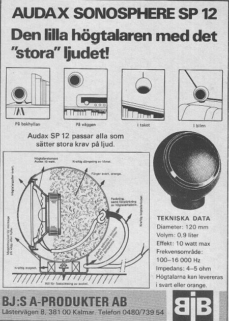

Vet inte om det kan vara till någon hjälp,men såhär såg en annons ut år 1976.Undrar om inte fronten sitter fast med inpressning eller lim.
