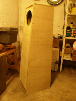

Sendt: 03 Marts 2011 kl. 23:56 | IP-adresse registreret
Her er et billede af det ene kabinet inden spartling og lakering. De er 110cm høje.

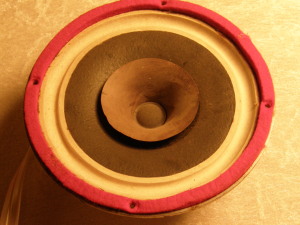

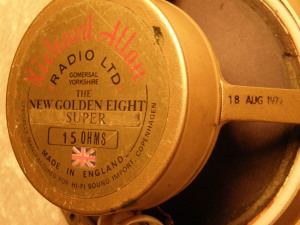

Sendt: 04 Marts 2011 kl. 19:27 | IP-adresse registreret
Her er lige et billede forfra. Kantophæng er fornyet for en del år siden

Jeg synes, at enhederne skal sidde i et kabinet fra perioden, uden 'modernisering'. Ellers kan man ligeså godt tage konsekvensen, og lave helt nye højtalere.
Det ny ophæng vender omvendt af, hvad mine enheder i sin tid havde - mines ophæng buede udad, og var grå.
Er de bokse ACE-kabinetter? HF's gulv'horn', som jeg selv havde i sin tid, gik vist i praksis lidt dybere.
Man kunne lave en subwoofer løsning - en sub, der kunne kobles på efter behov, uden at man pillede ved den oprindelige konstruktion.
