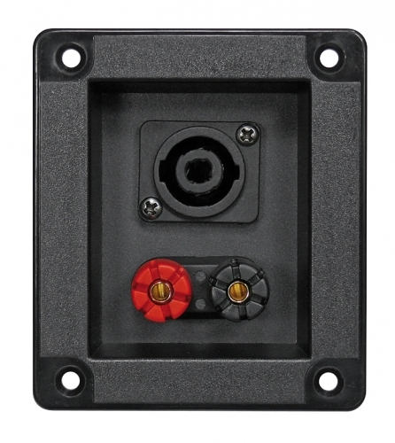

XLR bruges til signalkiller og ikke til højttaler
der fines to modeller af højttaler terminaler

Det er efterhånden mange år siden at man brugte XLR til HT.  HT-Standarden for proffesionelt højttalerudstyr i dag er stort set udelukkende Speakon, som i øvrigt er det øverste på billedet af højttalerterminaler længere oppe.
