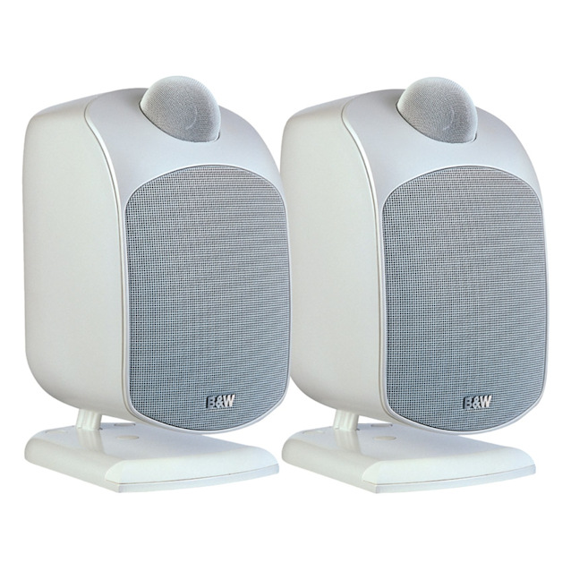

Havde de samme tanker, men endte med at købe et sæt B&W LM1 brugt. Det er rigtig fed lyd - med bund - på skrivebordet.

Ja jeg gav 700 kr for et sæt af disse.
Det synes jeg er ret billigt til prisen og lydkvaliteten er i orden, omend ikke superHiFi.
Højttaleren kan drejes 360 grader i foden.
