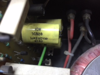

Er der evt. en som ligger inde med et diagram på en Musical Fidelity p270 MK1, har købt en hvor de gule kondensator trænger til udskiftning.
Problemet er at der ikke er angivet nogen værdig, der står kun ” Specially made for Musical Fidelity SC326 1uK 250Vac 8730” Er der evt. en som kender værdien på dem?

Det er en input kondensator på 1uF/250volt. Den kan udskiftet til typer der lyder bedre.

Mange tak for svaret, har du nogen forslag til hvilken type jeg skal gå efter, har hørt at SOLEN skulle være en god erstatning.

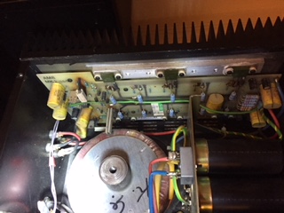

På hvert print ”højre og venstre” kanal, sidder der 7 stk. af disse kondensator (Specially made for Musical Fidelity SC326 1uK 250Vac 8730)
er alle sammen samme type (input kondensator på 1uF/250volt)
