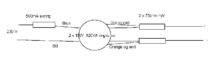

Hej Aksa
Jeg ved det er længe siden tråden her har været aktiv. Men jeg har lige lavet alle dine mods inde i riaa forstærkeren - og er super tilfreds.
- men min "strømforsyning" knalder sikringen - hvad gør jeg forkert?
Se min skitse. Kan du hjælpe.
Hilsen Baek47

Du skal bruge en sikring af den type der kaldes 'treg' - du må ikke bruge 'flink'.

Hej Ningbo
Super - det prøver jeg. Jeg gir lige besked om det virker.
