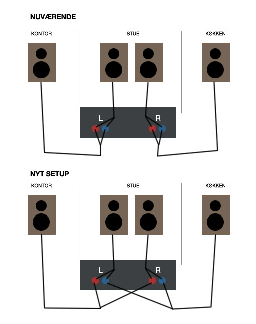

Hej. Jeg har en stereo forstærker i stuen, men har højttalere i stue, kontor og køkken.
Lige nu har jeg stereolyd i stuen, men kun mono lyd i kontor og køkken. Kan jeg tilslutte højttalerne som på illustrationen,
sådan at jeg praktisk set stadig kun har mono lyd i kontor og stue, men at det er hele signalet jeg får i mono begge steder? Se
illustrationen.
Det er nemlig lidt irriterende nogle gange hvis jeg sidder i kontoret og hører musik, hvor sangen fx er panoreret helt ud i den
ene side (ofte i ældre musik), og kun kan høres i køkkenet.

Nej.

Ok, så jeg kommer til at ødelægge noget hvis jeg gør sådan? Så er det godt jeg lige fik spurgt først, inden jeg prøvede det af :)

Du har 2 batterier. Du fører en ledning fra begge batteriers plus-pol, og til de 2 poler på en pære. Lyser pæren? Niks!
Det eneste du får ud af det der, er at du kortslutter forstærkeren (du får mono i stuen, og ingen lyd andre steder). Køb en højtalerswitch, hvor du kan skifte mellem flere sæt højtalere = problem løst.

Hov, nu blev jeg lige i tvivl - altså hvis jeg bruger en højttaler switch, kan jeg så godt sende et blandet mono signal ud i mit
køkken og mit kontor? Eller vil jeg stadig brænde det af?...
Til top Vis Koeffe's Profil Søg efter andre indlæg skrevet af Koeffe
Sendt: 15 Januar 2011 kl. 17:11 | IP-adresse registreret
Ja, bare du ikke bruger forslag 2 vedr forbindelsen. Det er switch'en du brænder af, hvis den er for lille. Altså ikke kan tåle effekt nok.

Hvordan skal jeg så tilslutte køkken og kontor højttaler til switchen, for at få hele signalet i begge højttalere?
Sendt: 15 Januar 2011 kl. 17:25 | IP-adresse registreret
Bare som det er nu på din forstærker. Dimsen har ht signal in, der skal du forbinde fra forstærker til dimsen. Fra dimsen er der så ht signal ud, det er her du så forbinder som du har på forstærkeren nu uden dimsen. Tryk mono når du hører musik i køkken/kontor. Det er ht kablerne du skal gøre det med, ikke phono kablerne.

Min switch har ikke nogen knap med mono.
Og jeg vil gerne kunne høre stereo i stuen, samtidig med der er et blandet mono signal i både køkken og kontor (til når man
holder fester - så har man musik rundt i hele lejligheden)
Sendt: 15 Januar 2011 kl. 17:37 | IP-adresse registreret
Det er på forstærkeren, du skal skifte mellem mono/stereo. Du kan ikke som det er nu, høre stereo i andet end stuen. Du har jo kun een højttaler i hvert af de to andre rum. Du skal have et sæt højttalere mere, desværre.

Ja er klar over at jeg ikke kan høre stereo i køkken og kontor med én højttaler, men tænkte om jeg kunne feede de to
højttalere med stereo signal, så jeg får hele lydbilledet med, men som så kun bliver afspillet i mono.
Men som jeg hører det, så kan det kun lade sig gøre hvis jeg tilslutter en ekstra forstærker, men en knap til mono. Min
nuværende forstærker har ingen mono knap. Og hvis den havde, ville det også kun give mig mono lyd i alle fire højttalere går
jeg ud fra.
