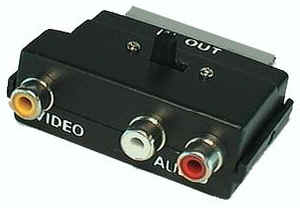

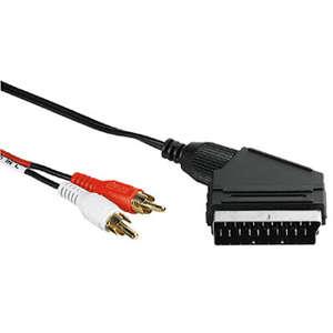

Da den nok også har scart stik, så kan du købe et scart til phono stik, som denne her og så sætte et phonokabel på til forstærker/receiver. Den fås også med kabel på, som denne.
til forstærker/receiver. Den fås også med kabel på, som denne. 25_173758_Scart_adapter_til_phono_med_kabel.jpg"> 25_173717_ scartadapter_til_phono_out.jpg">
Det er vist mange år siden, at der blev lavet noget med scart stik ;-)
