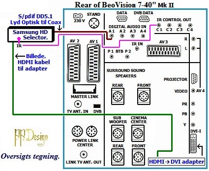

Jeg har tilkoblet en Samsung Yousee boks til mit nyerhvervede Beovision 7-40 MK2.
Billedet kommer fint vi HDMI-på DVI porten. Lyden har jeg sluttet til via et phonokabel fra boksen til Beovision.
Men hvorfor kommer der ikke lyd? Jeg har tjekke at STB-boksen rent faktisk leverer lyd via phonostikkene?

Din redningsmand er Peter Pan, som redigerer Bang & Olufsen trådene. Han ved hvordan. Hans diagram findes allerede på et konkurrerende forum, så
mon ikke han gentager det her.

Ja, jeg har tjekket at det er phono in og at der kommer lyd fra boksen.
Det der ikke lykkedes er, at fortælle mit Beovision at den skal tage lyden fra phono og billede fra dvi. Det fanger kun billede!
Det er formentlig en opsætnings fejl - jeg har tjekket for defekte kabler mv.

Nu er det længe siden jeg har haft en 7/mkll
Men jeg mener at du kun kan bruge indgang A/V 4, når du bruger DVI indgangen
Det skal sættes op i menuen,, Eller se på B&O hjemmeside der finder du manual

Du havde helt ret Henning. Det er A/V4 som henter lyden på phono-indgangen.

I stedet for at linke til siden jeg omtalte er her Peter Pan's diagram hentet fra hjemmesiden. Den digitale lyd til TV afhænger af om tilslutningstypen
er ens på begge apparater eller om du også skal have en omsætter mellem optisk og coaxial digitalsignal som vist.
