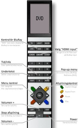

Er det denne?
Jeg foreslår flere billeder, Vilbrand, for at belyse problemerne. Tråden er ret forvirrende at følge. Jeg foreslår også, at brugsanvisning mv læses, før forum spørges.

Sendt: 07 Maj 2016 kl. 09:05 | IP-adresse registreret
@Vilbrand
Er det den fjernbetjening du har?
(TV i øverste venstre hjørne...)
Vilbrand
Bruger siden: 05 Maj 2016
Indlæg: 15
Sendt: 07 Maj 2016 kl. 13:14 | IP-adresse registreret
Nej i øverste venstre hjørne står der DTV
Til top Vis Vilbrand's Profil Søg efter andre indlæg skrevet af Vilbrand
beovox141
Indlæg: 2181
Sendt: 07 Maj 2016 kl. 13:31 | IP-adresse registreret
@Vilbrand
Du har en helt speciel version af BEO4...
Hvilket jo så desværre gør at du ikke kan lave decoder tricket, da det kræver adgang til den analoge tuner...

@Vilbrand
Og så alligevel... Prøv lige at se om ikke TV ligger der hvis du trykker LIST ?
Hvis ikke så kan du tilføje det, kig evt i Peter Pans tråd om Beo4 om hvordan det gøres!

.....hvad ville der ske, hvis man holdt "dtv" tasten nede i nogle sekunder?
beovox141
Indlæg: 2181
Sendt: 07 Maj 2016 kl. 13:49 | IP-adresse registreret
@allanowich
...aner det ikke, jeg har aldrig set eller hørt om den fjernbetjening før i dag...

Ja lyder som om i ikke tror mig ,,, er der en jeg kan sende billedet til ?
