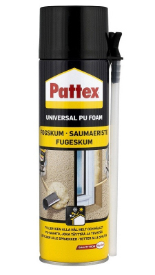

Larsan
Bruger siden: 08 August 2018
Indlæg: 40
Sendt: 20 August 2018 kl. 11:05 | IP-adresse registreret
hifiigen skrev:
Jeg er med på dit oplæg nu. Kan du komme til at give selve beslagene en gang silicone e. lign. med en patron? Hvis det er for tykt, eller du ikke rigtigt har adgang, kan du måske bore et lille hul i gipspladen lige over hvert beslag, og "sprøjte" lidt kontaktlim ind. Det er flydende og vil flyde ned over beslaget, og fjerne/mindske raslen. Du kan evt. prøve der hvor det rasler mest.
Evt dette:
Til top Vis Larsan's Profil Søg efter andre indlæg skrevet af Larsan
