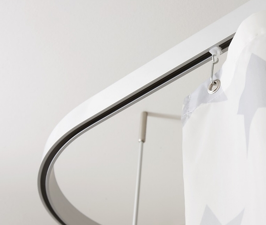

torbenan.
Google følgende tekst: Stairville Curtain 500g/m² Black . Det kan fås blandt andre fra et pålideligt tysk firma
Det fås i metermål og færdigsyet med metaløjer til ophæng hvis målene passer dig. Ophænges det i en gardinstang, som vist, der løber hele vejen rundt i lokalet i et stykke i 20-30cm afstand fra væggen som vist og i sektioner kan du placere, flytte og justere alt efter hvor dæmpningen er bedst. Du må forvente at montageformen betyder at tre meter stof ophængt foldet som vist fylder 1-1,5 meter. Ud fra det skal du beregne mængden. Metoden giver dig unike muligheder for at trimme akustikken til dine ønsker. Skinnen monteres helt op mod loftet
Billedet nedenfor viser min ide til foldningen. Ikke ophængningsmetoden.
