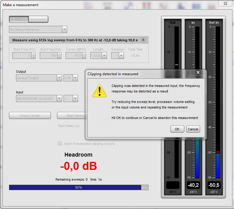

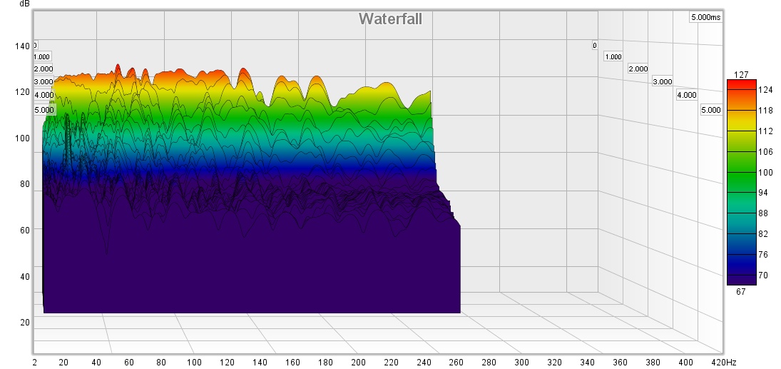

Hej Folkens,
Jeg har kastet mig ud i lidt akustiske målinger i REW - men for at være helt ærlig så ar jeg ikke så meget forstand på det
Er der en venlig sjæl der kan/vil give mig lidt feedback på målingen og de indstillinger jeg har sat.
Jeg får en clipping fejl som jeg lige umiddelbart ikke kan slippe af med
www.hifi4all.dk/forum/forum_posts.asp?TID=93561

Det ser ud til at du vil måle kun fra 300hz og ned, hvilket er lige der hvor du har mest energi output fra dit system. I dette område er dit rum også den alt dominerende part af ligningen og derfor kan placeringer af subwoofere/højttalere betyde en del - især hvis du ikke har en DSP til at modificere signalet med.
Først og fremmest skal jeg ha lokket ud af dig, hvilket system vi taler om  i detaljer - og hvor du måler, samt hvad du vil opnå.
Dit måleudstyr er også vigtigt. Det gælder om at få sendt et signal ud igennem dit system, som din mikrofon så kan opfange. Alle manipuleringer eller ændringer af signalet undervejs, skal overvejes og tages med i regnskabet, ellers kan du nemt komme til at ende op med vildledende resultater.

Det var også min tanke at jeg ville måle i de frekvenser hvor rummet "spiller meget med"

Af måleudstyr bruger jeg pt. mikrofonen der fulgte med min anti-mode DSP + en bærbar computer. Hele mit måle-eventyr startede fordi jeg vil eksperimentere med at dæmpe alt for lange efterklangs-tider i mit lytterum. Jo mere jeg fik læst vedr. emnet jo mere hooked er jeg blevet at eksperimentere med DSP gennem min ROON platform. Jeg prøvede kortvarigt at lave et filter til ROON ud fra de målinger jeg har lavet. men kunne godt høre det kræver et grundigere arbejde for at opnå et godt resultat

Hvis du kigger på minidsp.com og kigger under support og derefter community tutorials er der en grundig vejledning til at
komme igang med REW.
Jeg mener du bør have en kalibreret mikrofon som umik for at kunne stole på resultatet, men her er der nok nogen af dem der
faktisk ved noget som skal afklare.
Din klipping kommer af at du har målt ved for højt lydniveau, i vejledningen kan du se hvordan du finder det korrekte niveau.

Prøv skrue ned for "level (dbfs)", 5DB af gangen indtil du ikke har
problemer med klipning mere.
Jeg måler tit ved -20DB.
Jeg ville måle en kanal af gangen, så du får en mere præcis måling,
og bedre kan se hvor du evt har problemer.
Til top Vis E30NA's Profil Søg efter andre indlæg skrevet af E30NA
