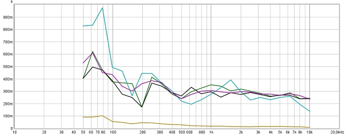

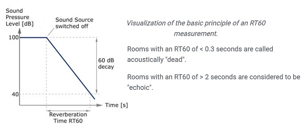

Efterklangstid. Tiden det tager lyd i rummet, at dæmpes 60d. Forkortet RT60.
Indretning af nyt lytterum har resulteret i en iagttagelse af vigtigheden i kort efterklangstid.
Jeg fandt en vejledning, hvor et firma med speciale i akustik anbefalede RT60 = 200-400millisekunder.

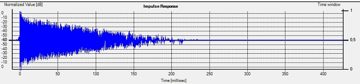

En måling efter indretning viste gennem brug af Holm Acoustic software dette resultat.
Videre evaluering af resultatet førte til anvendelsen af REW, hvor RT20, RT30 og RT60 måles, som funktion af frekvensen.
Målingen bekræfter udfordringen med at dæmpe lave frekvenser.
Jeg kan anbefale med sidstnævnte at måle efterklangen i rummet for at se hvad og hvor der skal sættes ind.
Resultatet hos mig er en total ændring og tydeliggørelse af detaljer i gengivelsen og lydbilledet som helhed.
