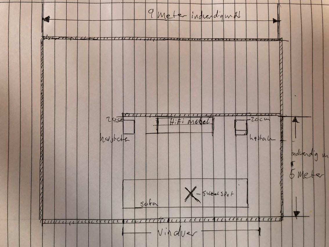

Kan du prøve at lave en simpel tegning af dit rum og poste? Dvs. bredde/længde, højttaler- og sofaplacering ift. vægge. Man kan som regel
beregne sig frem til hvad det skyldes og så er det hjælpe at komme med input.

Ja jeg laver en tegning over det. Jeg havde også tænkt på at få fat i et firma som behandler akustik, og få en ud til mig som kan
hjælpe med at finde ud af hvad der er galt.

Rosdam
Indlæg: 529
Sendt: 04 Marts 2020 kl. 08:45 | IP-adresse registreret
Tegning over stuen
