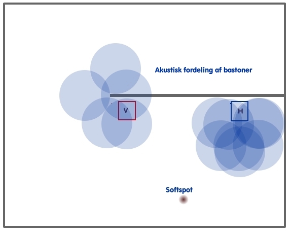

Kevin123 har spottet kernen i problemstillingen.
Det er et vanskeligt rum. For set ud fra mellemtone og diskantområdet er det forholdsvis enkelt at styre gengivelsen. Rosdam har ret i at muren kaster lydbølgene over mod lyttepositionen. Men kun toner med bølgelængde kortere end afstanden mellem venstre højttaler og enden af muren, der deler rummet. Lavfrekvente bastoner derimod fordeler sig i hele rummet. Stuen og køkkensektion tilsammen. Hovedproblemet med basgengivelsen her er, at den venstre højttaler – ud fra en akustisk betragtning - er placeret frit midt i lokalet. Hele lokalet på begge sider af skillevæggen. Hvor den højre akustisk er placeret i et hjørne. Der giver asymmetrisk udstrålingskarakteristik. Hvor både niveau og frekvensgang fra de to højttalere og fase i lytteposition bliver helt forskellig. Derfor mangler der bas. Dropout som Rosdam kalder det.
Lufttrykket fra lavfrekvente toner fordeler sig som sagt i hele rummet hvis ikke de afgrænses af vægflader. Lufttrykket fra den venstre højttaler smutter rundt om hjørnet ”så let som ingenting”. På den måde får den venstre højttaler til opgave, at fylde hele lokalet med bastonerne, hvor den højre får forstærkning fra bag- og sidevæg. Den støtte mangler den venstre højttaler totalt. Derved opstår ubalancen og afføder resultatet Rosdam oplever.
Jeg har foreslået Rosdam at opstille højttalerne på ”endevæggen” til højre for den nuværende opstilling med sofaen på tværs. Med andre ord dreje hele opstillingen 90 grader mod højre.
Og så er der naturligvis de mange store og hårde overflader, som kræver tæpper, tunge gardiner og andet, som kan forhindre reflektioner og sikre et godt lydbillede.
Som jeg forstod det er der en brændeovn, som ikke fremgår af tegningen, som vanskeliggør projektet.
Min tegning: De blå cirkler er symboler for måden og med hvilken energi bastonerne fordeler sig i det pågældende lytterum. Resultatet bliver oplevelsen af at spille med to helt forskellige højttalere. Og så er der jo ikke noget at sige til at Rosdam er utilfreds med resultatet.
Overskiften på idealopstillingen er symmetri på den måde at begge højttalere får samme akustiske betingelser. Det er den vigtigste forudsætning for at kunne gendanne et korrekt sammensat lydbillede.

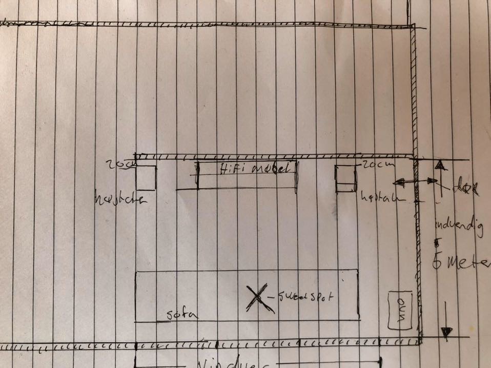

Rosdam. Hvad med at lave en tegning, som viser hvilke forhindringer der er i rummet. Placering af brændeovn og sådan? Det vil gøre det nemmere at give brugbare råd til løsning af opgaven. 50 cm flytning af højttalerne, sokker i refleksrørene, plader under og bagved dem har ingen eller kun ubetydelig effekt på resultatet.
Rosdam
Indlæg: 529
Sendt: 06 Marts 2020 kl. 09:54 | IP-adresse registreret
Jeg tegner li noget mere min tegning...
Rosdam
Indlæg: 529
Sendt: 06 Marts 2020 kl. 10:13 | IP-adresse registreret
Rosdam
Indlæg: 529
Sendt: 06 Marts 2020 kl. 10:15 | IP-adresse registreret

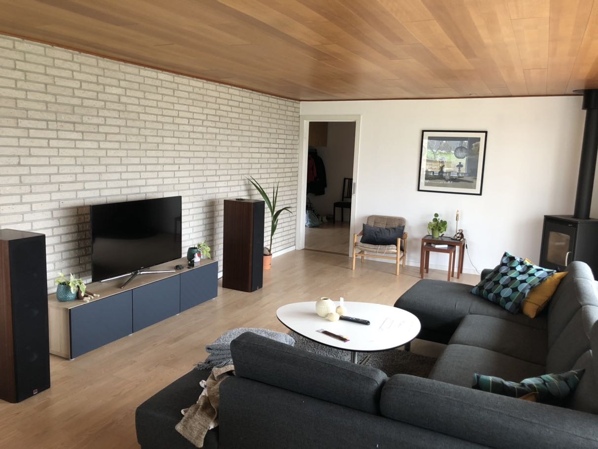

Noget mere af stuen
Permanent!
Indlæg: 3449
Sendt: 06 Marts 2020 kl. 10:33 | IP-adresse registreret
Billedet af stuen
Ups.
Ja, det gør det unægtelig nemmere at forstå, hvorfor du har valgt den nuværende løsning. En dør og en brændeovn på den væg jeg havde ide om at anvende er no go.
Dørens placering vil ligeledes gøre det akavet at placere en sofa hvor højttalerne er nu. Bytte sofa og højttalerplacering med andre ord. Bortset fra min analyse af den nuværende situation, har jeg ikke nogen ide til en løsning uden gennemgribende forandringer af indretningen.

Træk systemet (højttalere og tv-møbel) så langt til højre som muligt, og lidt
ud med højttalerne fra bagvægen. Det er bedre end at venstre højttaler puster
ud i køkkenet
Men var egentlig på vej til at foreslå at dreje systemet 90grader i rummet jf
tegningen, men den går ikke kan jeg godt se på billedet
