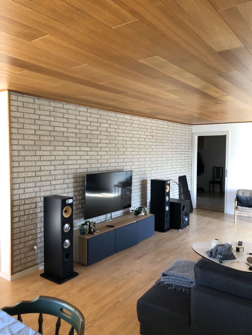

Rosdam skrev:
Noget mere af stuen
Det ser ud til, at det kunne blive et godt lytterum, da det har en god størrelse.
Du skal ikke forvente en god dyb bas med de højttalere. Det er ikke for at sige noget dårligt om de højttalere, men der ska membran til. Og strøm, effekt, kraftige kabler osv. og naturligvis akustiske remedier.
To kraftige subwoofere placeret midt på begge sidevægge kunne være en god løsning.
Jeg skal selv have på Frontvæggen og bagvæggen, men her står din sofa i vejen for den løsning.
Symmetri er meget vigtigt. Du har alletiders mulighed for god lyd på grund af rummets størrelse. Det kunne være bedre.
Hvad med at fjerne den murstensvæg? Er den bærende?
Som der foreslås, at forlænge Frontvæggen, er bestemt en god mulighed. Men en væg lyder forskelligt. En murstens væg har sin lyd. Gips væg sin. Glasvinduer giver glaslyd. Gulvtæppe giver gulvtæppe lyd.
Vinduer er bedst at have på Frontvæggen. Kan også være bagvæggen. Men på den ene side væg, giver det glaslyd.
Sven Palvig
Bruger siden: 13 April 2003
Indlæg: 805
Sendt: 31 Marts 2020 kl. 20:31 | IP-adresse registreret
Rosdam skrev:
Tegning over stuen
Det er et fremragende rum, hvis der ikke var den indervæg.
Så ville jeg placere højttalerne på den korte væg. 9 meter skal give en fremragende bas og de 5 meter er en ok bredde.
At dæmpe dyb bas er altid et kæmpe problem. Det kan ikke gøres med skum under 100 hertz.
En god løsning kunne være, at bygge en væg på Frontvæggen, der absorbere bas. Frontvæggen har mest bas normalt, fordi bas er rundstrålende. 360 grader. Men kraftige f.eks. 15 cm tykke træ.
Men med den størrelse, er det næppe nødvendigt.
Det er altid godt, at undgå basrefleks kabinetter, da det påvirker rummet forkert. En klar bedre løsning er altid et lukket kabinet, også kaldet trykkammer.

Som det ser ud nu

Jeg benytter kun trykkammer til både mine fronter og mine subwoofere. Langt færre problemer med konstruktionen og meget nemmere styring med DSP bagefter. Porten kommer med et forsinket signal og forsøger at få en given enhed til at spille dybere, med den pris at bas ruller dobbelt så hurtigt af.
Jeg ville forsøge mig med at placere subwooferen diagonalt modsat af det den står nu - eller om muligt tilføje en til - som godt kunne være lidt mindre. Lad endelig dine fronter spille så dybt de kan tåle - ved det niveau du ønsker. Jo dybere de kan spille, jo bedre kan du "blande" dem med din subwoofer og så bliver det også nemmere at bruge din DSP. Under ca 120hz skal du ikke være bange for at subwoofere og fronter spiller samtidig. Det giver bare flere baskilder og gør det nemmere at fordele bassen, som så samtidig er nemmere at jævne ud med DSP
