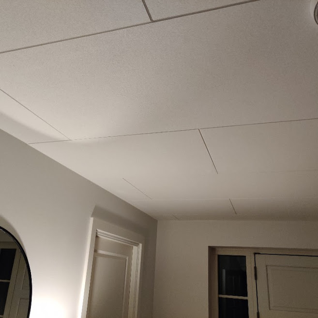

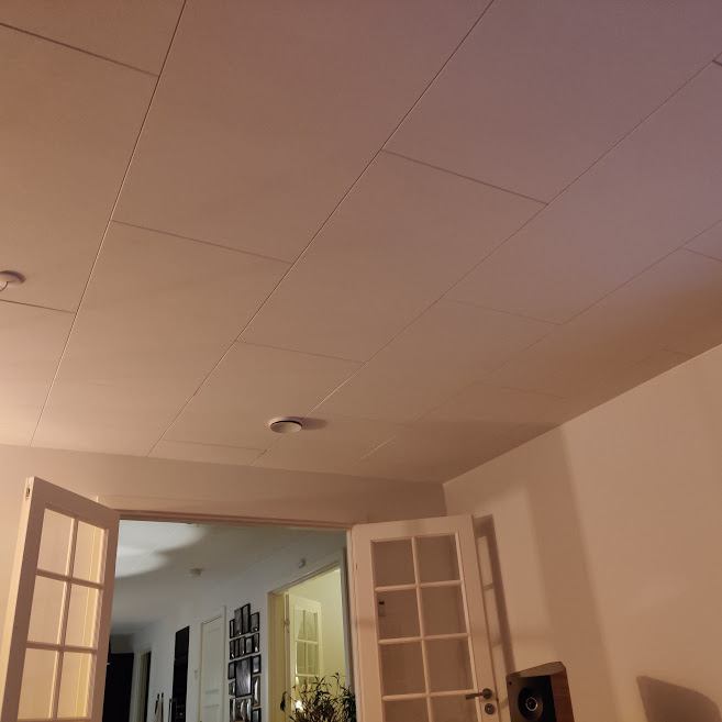

Sendt: 04 Marts 2020 kl. 19:23 | IP-adresse registreret
Kun loft..
Billede vedhæftet fra vores entré hvordan overfladen ser ud
Mvh04_192250_IMG_20200304_191316_copy_600x600.jpg">
Til top Vis hcpowerinc's Profil Søg efter andre indlæg skrevet af hcpowerinc

Sendt: 04 Marts 2020 kl. 20:49 | IP-adresse registreret
Er hoppet af mobiltlefonen og ind til den bærdbare.. Nu virker det
fra stuen
og et fra entrén hvor strukturen i Sonar-loftet nemmere ses ved denne belysning.
