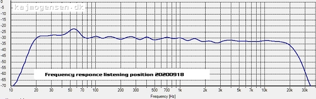

jeg er ikke helt enig i at man ikke kan gøre noget ved det energioverskud som er ved en peak  i det dybe område. Muligt at alt teori siger, at det ikke er muligt.  Men jeg kan bestemt ikke holde ud at lytte til mine højtaler, uden at hjælpe dem lidt med en dsp løsning.
Det kan man godt , jeg bøvler selv med et kraftigt hæv ved 33,4 hz. Det er slet ikke til at holde ud at høre musik med så kraftig et hæv. Jo dybere en højtaler spiller jo mere fylde får man også i den musik der spilles. Det gælder også i den musik som ikke går så dybt.
et er lige som om der bare en mere fylde der nede.

Hvad så med det store dyk du har omkring 78hz? Det må da også lyde forfærdelig?

Lillesmed har valgt en opløsning på 20dB mellem linjerne. 260 dB fra bund til top på kurvebladet !! Lidt for grov opløsning vil
jeg sige. Der er tale om et 20 dB dyk med højt Q = lille båndbredde = smal top/dyk.
I sammenhængen er det vigtigt at notere sig, at et smalt DYK laaangt fra er så hørbar generende som en tilsvarende TOP på
frekvensgangen. Det vil man blive meget opmærksom på, når man arbejder med en parametrisk equalizer med variabelt Q. Der
vil man opdage at et BREDT DYK er mere hørbar end et SMALT DYK. Hvor en SMAL TOP er langt mere hørbar generende, end en
BRED TOP. Det hænger sammen med ørets opfattelse af lyde og klange. Jo smallere en top er - jo højere Q - jo mere nærmer vi
os karakteren af en enkelt tone som på generende vis markerer sig i lydbilledet. Gør du det modsatte - laver et dyk, så tonen
dæmpes/forsvinder genererer den ikke mere. Derfor er et dyk generelt mindre generende end en top på frekvenskurven.

Så hvis man har mulighed for at rode med en parametrisk eq, skal peaks være lavt Q og dyk skal have højt Q?

Nej, nej, nej. Jeg forsøgte at forklare dig ørets opfattelse af toppe og dyk, idet du anså et dyk som lige så generende for lyden
som en top. I den forbindelse vil en parametrisk equalizer være et godt værktøj til forståelse heraf.
Vil du rette en frekvenskurve ved brug af nævnte apparat, skal du arbejde på at ramme samme frekvens og samme Q som
resonanstoppen eller et dyk har. Så plus/minus bliver nul. Lineær frekvensgang. Tilnærmet.
Det er en gammel måling jeg lige havde et billede af, ikke noget som der skal bruges til andet end at se den store forskel på med  og uden dsp på målingen.
men giver dig helt ret skulle det bruge til mere skulle der ikke være mere end 5 db imellem. At der er et dyk i den lave dem af mellemtone, høres ikke. Det har meget støre betydning for lyden, hvis der er et peak.
Men denne måling er lavet i lyttepositionen, det er ca 2,5 meter fra højtalerne.

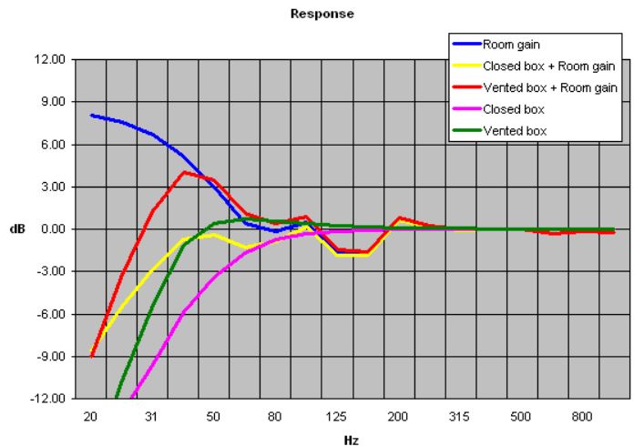

Rummet kombineret med højtalerens output kan give problemer, rummet's tilskud kaldes room gain og er først og fremmest afhængig af
højtalernes placering i forhold til hjørne og vægge.
Et simpelt regneark illustrere sammenhængen:
http://www.troelsgravesen.dk/ports.htm
Et typisk output fra regnearket.
DSP klare problemet, delvise løsninger er bl.a : højtalerplacering , bruge lukket kabinet istedet for basreflex eller put et par sokker i porten
, helmholtz bas traps ,søg evt. efter "helmholtz bass trap diy" eller ligende.
