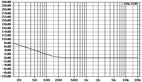

Her vil en stigning på maksimalt 12 db pr oktav forekomme.
Det bliver kun 12db ved en helt tæt kasse hvad vores rum ikke er, her er et mere realistisk rummåling.
Denne stigning kan kun reduceres ved at gøre rummet mere utæt eller med akustiske tiltag, EQ/DSP kan naturligvis også påvirke.
