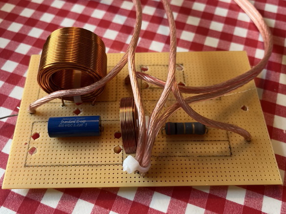

Nå, så er der sket lidt... og denne gang mere radikalt en tidligere!
De gamle filtre er taget ud og skilt ad, og nye filtre er bygget op fra bunden... og efter råd fra Rfrost har jeg lavet en lavere deling på bas/mell., men stadig 1.orden. Det betyder at delingen sker ved ca. 3500 Hz. om end målekurven ser meget ens ud stadigvæk. Men puklen ved 1-2000 Hz er dæmpet 2-3 dB og ligeså området over og under. Det betyder lydmæssigt, at hårdheden fra bas/mell. er dæmpet yderligere, men uden at snuppe dynamikken. Og zobelfilter er fjernet... det betyder noget for beregningen af filteret, men det er der taget højde for!

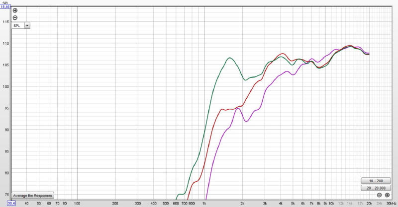

Diskanten har - og her bider jeg i min gamle hat, og takker alle jer, der har været så vedholdende - fået et 2.ordens filter. Og nu opfører båndet sig rigtig pænt, både måle- og lydmæssigt. Filteret består kun af en kondensator i serie, en spole i parallel, og én modstand i serie (som er beregnet med i filteret). Delingen sker nu helt oppe ved 6000 Hz(!), men det betyder at puklen ved 1600 Hz er dæmpet kraftigt, og at diskanten og bas/mell. nu møder hinanden i en rigtig pæn overgang.
Men det pudsige er, at udover diskanten, så ser målingerne ikke så forskellige ud generelt...?!?!

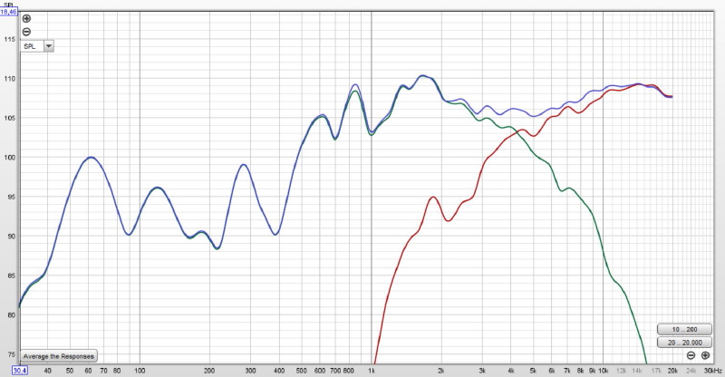

Her ses først bas/mell. før(gul) og efter(blå):
Og her ses diskanten før(grøn), med notch(rød) og 2.orden(lilla):
Her ses den samlede kurve med de to enheder:
Og her er den samlede kurve sammen med de forrige, og læg mærke til hvordan området ved delingen (5000 Hz) har løftet sig på plads fra gang til gang:
Hvad der sker under 500 Hz ved jeg ikke, men det lyder ikke som målingerne!
Endelig et billede af det nye filter. Det er planen at opgradere nogle af komponeterne senere:
Lige nu lytter jeg, og det lyder anderledes... men egentlig også meget som før

Der er noget jeg ikke forstår. Med udgangspunkt i egne erfaringer med måling af frekvensgang på højttalere er din måling - vist
nedenfor - alt andet end “ lineær. At du samtidig fortæller at din oplevelse af gengivelsen ikke stemmer overens med målingen
virker mistænksomt. Har du på en eller anden måde fået kalibreret dit måleudstyr? En måling er kun noget værd hvis man kan
stole på den.

Alt skulle være kalibreret, og der fulgte kalibreringsfiler med til mikrofonen... men jeg går lige det hele igennem en gang til

Prøv for sjov skyld at tilte kabinettet lidt bagover, ved at klodse fronten en smule op.. evntuelt bare med et cd cover eller lign. Og
så lav samme måling midt mellem diskant og bas. Mit bud er at du vil se at summeringen mellem enhedernes overlap vil ændre
sig. Det er en god ting at gøre når du lytter på højtalerne. Det kan ændre opfattelsen af blandt andet dybdeperspektivet en del.
Det er dejligt du forsøger vores input, også selvom det er lidt imod hvad du går efter :)
Det ser ud til at du burde bruge en lidt større spole på bassen, så du får lagt niveuet lidt længere ned (her tænker jeg især på
peaker omkring 1800hz). Hvis du vælger den større spole, så vil jeg også foreslå at du dæmper diskanten med en
parallelmodstand, måske 10-15ohm, for at få denne ned i korrekt niveau med resten igen.
Som test, så kan du prøve at smide en stor tyk søm/skrue (eller flere) ind i din luftspole. Så kan du se hvad forskel det gør ved at
gå op i værdi :) Dette er selvfølgelig ikke noget jeg vil anbefale at køre med permanent, da jernet lynhurtigt går i mætning og
spolen ændrer parametre. Men som måletest er det fint :)
jeg vil foreslå en 0.8mH spole ud fra dine målinger

Ift hvad der sker under 500-600 hz på målingen, så ligner det for lidt kompensering for baffelstep. Det billede som Rfrost viste på forrige side. Baffelstep eller "baffeltab" er den lyd der går tabt eller bagom højttaleren. Det maksimale teoretiske tab er -6 dB. Det maksimale tab i en virkelig situation, opstår ved at have højttaleren placeret med god afstand til bagvæg - 1 til 2 meter. Typisk vil man ende med at kompensere ml 4-6 dB for at få en flad frekvensgang. Det kan ses på Rfrosts billede på forrige side.
En meget enkel formel til at beregne hvor i frekvens baffelstep opstår er 115/baffel i bredde. Gætter på din højttaler er ca 23 cm bred derfor = 115/0.23 = 500 hz. På det punkt har du - 3dB tab.
Ift måling, så er det i en alm stue ikke så nemt endda. Hvis du vil have en retvisende idé om højttalerens frekvens i bunden, skal du bruge en nærfeltmåling af slaven på bagsiden, basmellemtonen og så måling på ca. 1 meter. De tre målinger skal så splejses korrekt sammen.
Ud fra dine målinger, ligner det at der IKKE er gating på? Dvs. det du ser på målingen er både højttaler og rum samtidig.
For at få en korrekt og retvisende måling af højttaleren over 1000 khz. bør du filtrere rummet fra med en gating. Prøv at gå til "Tool" IR og vælg så eks 3 ms på den højre X akse. Hvor lang tid du kan sætte afhængig af afstand til nærmeste refleksion (Gulv, loft, sidevægge).
Ud fra Rfrosts simulering på forrige side, burde højttaleren give mere hæv ved 4-5 Khz end den måling du har vist. Nu kan det være svært at sige med sikkerhed, men jeg vil tro, at hvis du gater den måling, vil du få et mere dybt dyk i frekvens. Hvis den gør det, så ville jeg prøve at vende fasen på diskanten og så måle igen. Det vil vise om der er korrekt polaritet og hvor godt enhederne er i fase.

Rfrost: Tak for dine tips... dem vil jeg prøve af. En større spole på bassen er med i mine overvejelser, men nu skal jeg lige lytte på dem som de er nu. De seneste ændringer har gjort en del forskel...
Roky: Jeg måler helt sikkert rummet med, og det er nok årsag til dykket under 500 Hz på målingerne. Jeg ser samme tendens når jeg måler i lyttepositionen ("fjernfelt")...
Dichael: Jeg har målt mine reference-højtalere, og de opfører sig lige sådan under 500 Hz, så det er helt klart rummet der påvirker målingerne i bassen. De allerførste målinger opfører sig meget mere lineært i bassen... det er nok kalibreringen, det får jeg kigget på.

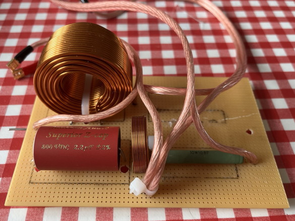

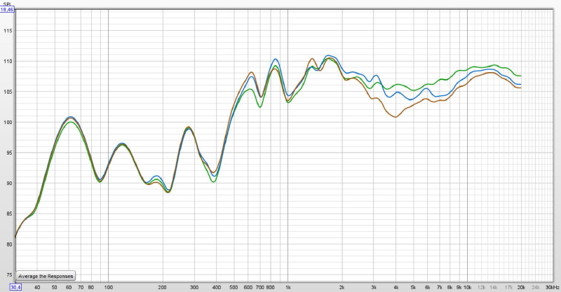

Så er der nyt igen...
Jeg har modtaget nogle flere stumper til filteret, og spolen på bas/mellemtone er skiftet ud til en 0,8mH (1,6mm)... det er en stor "klump"!!!
Ligeledes er kondensatorerne til diskanten skiftet til Jantzen Superior med samme værdi, spolen er genbrugt og modstanden er skiftet til en Jantzen Superes som jeg har genbrugt fra tidligere...
Her er det nye filter som meget ligner det oprindelige:
Jeg får lavet flere målinger i løbet af de næste dage, men de første lyt bekræfter at de klangmæssigt er der hvor jeg vil have dem. Væk er "hårdheden" i mellemtonen, og der er et enormt lydbillede. Detaljer, nuancer osv. er også som tidligere, sammen med en fantastisk dynamik. Ser man bort fra basområdet, så overgår de faktisk de store Audiovector på alle områder... men de mangler på ingen måde niveau i bassen!
Og tak til Rfrost, du har været en stor hjælp! Det har I andre også, men Rfrost fik lige det sidste rettet på bas/mellemtonen

Dine iagttagelse og oplevelser af gengivelsen efter udskiftningen af spolen til bassen indikerer at du overser betydningen af
spolers DC modstand. For i praksis udgør en spole en induktion i serie med en modstand. Går du tilbage til mit indlæg med
Troels Gravesens diagram ser du, at han har indtegnet og angivet de to værdier for spolerne på diagrammet.
En spoles udformning har også indflydelse på en anden parasitisk komponent. Jo flere og jo tættere viklinger jo større kapacitiv
værdi opstår der parallelt med spolens induktion, med det resultat at spolen - afhængig af den udformning (trådtykkelse med
mere) - overfører større eller mindre bidrag af høje frekvenser. Modsat intensionen med brugen af en spole. Af samme grund
anvendes der ofte kerner i spoler til bassen, for ad den vej reducere antallet af viklinger. Gået til yderligheder anvendes der
såkaldte “nul Ohms spoler” på vejen mod idealet.

Jeg er bevidst gået efter en spole med lav DC modstand af samme årsag, hvilket betyder tyk tråd og stor diameter... Jeg vil gerne undgå jernkerne, da luftspoler alt andet lige har mere "hul"(!) igennem - på musikken!
En anden fordel ved tyk tråd i spolen er, at signalvejen holder sit tværsnit hele vejen...
Flemming
Indlæg: 1282
Sendt: 04 August 2023 kl. 11:38 | IP-adresse registreret
JEg har også været den vej med store luftspoler i et daværende 24dB til nogle K145 basser. Jeg "kom" til at regne på tabet og det lå imellem 1 - 1,5dB !!
Gætter på at der er imellem 300 - 450mOhm i kobberet i den spole du viser.
Såå idag bruger jeg bare monarco's trafo spoler og de ligger på ca. 100 - 160 mOhm afhængig af værdi og trod. De er spec'et til 450 - 500W sååå
rigeligt.. :-)
Mikkel G
Administrator gruppe
Redaktør og Indehaver
Indlæg: 4856
Sendt: 04 August 2023 kl. 12:11 | IP-adresse registreret
Jantzen oplyser DC på spolen til 0,2 ohm, så det er absolut i den lave ende. Den tykkere tråd holder DC modstanden nede.
