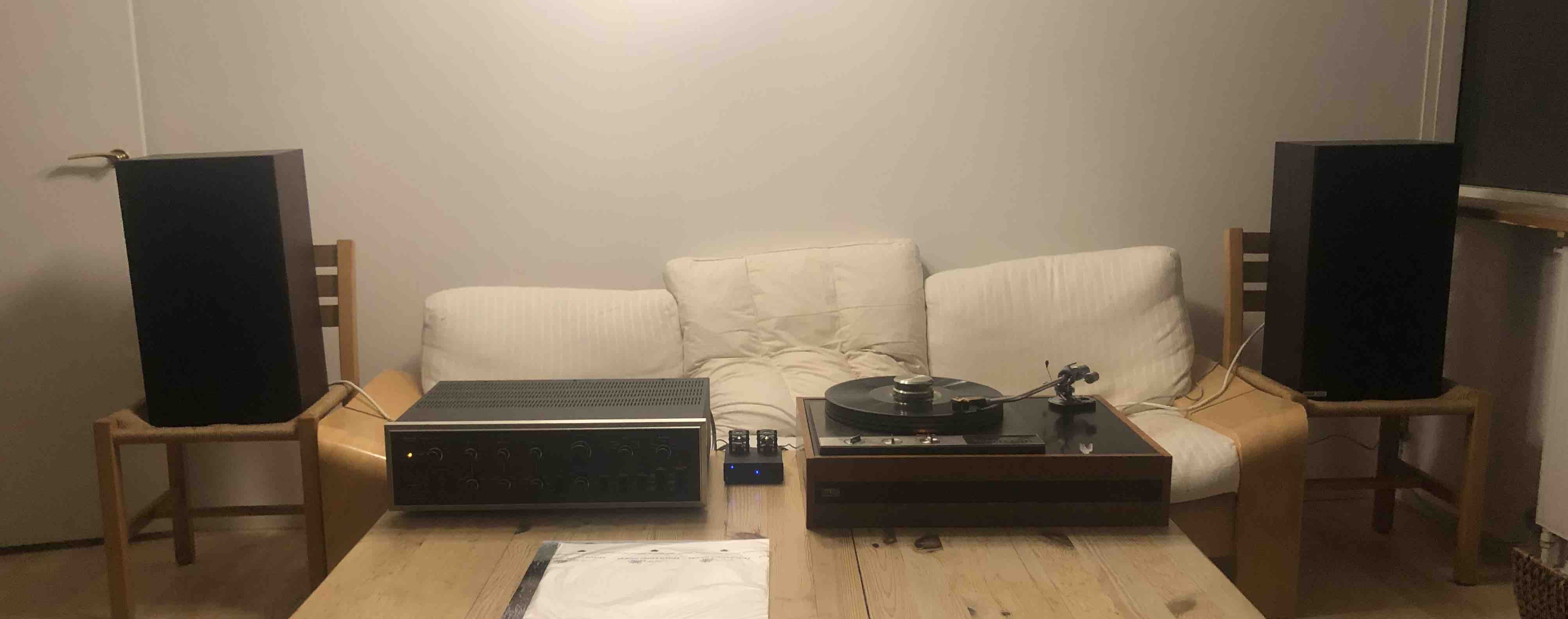

Kære alle.
Jeg har nu fået et par fantastiske Audio Note AN J/D - tillægsspørgsmål: hvad mon D'et står for i modelnavnet? Jeg har forsøgt at
søge på det, men jeg har ikke fået et klart svar. De fleste artikler refererer til "Hemp"-modellen, som efter signe skulle være noget
dyrere.
Jeg har haft problemer med min RIAA (Project Tube Box S2). I går fik jeg skiftet rør og nu er lyden mere klar, heldigvis.
Angiveligt skal min MC pickup (Denon 103L) havde følgende indstillinger:
Input impedance 470ohms (4-OFF, 5-OFF, 6-ON, 7-OFF, 8-OFF)
input capacitance 487pF (1-ON, 2-ON, 3-OFF)
Et par spørgsmål:
1) Når jeg sætter den op på 470 Ohms (i modsætning til den lavere kategori på 100 Ohm), så er kan lyden skratte og forvrænge
når jeg skruer op for forstærkeren.
2) Lyden af højtalerne er fantastisk, men jeg har svært ved at skrue helt op for lyden. Jeg hører primært jazz, så bare rolig, det er
ikke fordi jeg holder techno-fest .
3) Min forstærker er Sansui AU 9500 og er for nyligt blevet serviceret, den burde ikke være problemet. Med funktionen "Loudness"
kan jeg slet ikke spille så højt, selvom der kommer lidt mere dybde på ved lavere lydindstillinger.
Hvis jeg skruer op for forstærkeren så begynder der en "akustisk feedback" (et begreb som en Hi-fi forhandler forklarede mig).
Nå, jeg måtte i gang med en ny opstilling. Jeg har vedhæftede et billede. Eventuelt om i kan kommentere lidt på
problemstillingerne.

Jeg hæfter mig ved at pladespilleren stå for enden/hjørnet af en stor plade. Perfekt til at opsamle vibrationer. Hvis ikke bordbenet er lige under pladespilleren,
kan du prøve at flytte pladespilleren lidt frem.
Du kan også prøve at sætte dig på bordet og se om dæmpning af bordpladen gør en forskel.

Akustisk tilbagekobling betyder at højtalerne for gulvet / luften / rummet til at producere vibrationer som så går i pladespilleren. Det ser ud
til at du har trægulv, er det måske "flydende" dvs. oven på bjælker og ikke en betongulv? Så er forklaringen i hvert fald nærliggende, det er
gulvet.
Har man et levende gulv er det god latin at hænge pladespilleren op i væggen, hvis ellers man har en solid én af slagsen. Det behøver ikke
at være mere end et par solide hyldeknægte og en solid plade.
Loudness er primært noget man kan anvende til at få lidt mere fylde ved lav volumen. Du bør ikke anvende den når du spiller "højt", den
skaber jo en betoning.

Et mere herfra ang. manglende bas........
Dine AudioNote højttalere er egentlig konstrueret som mest velegnede til at stå i et hjørne og tæt på væggen.
Kan se, at det med hjørnerne nok bli´r et problem, men så tæt på bagvæg som muligt.
Jo længere de kommer ud fra bagvæggen, jo svagere bas vil du subjektivt opleve.
Og ja, akustisk tilbagekobling er, når bassen fra højttalerne forplanter sig til pladespiller/pickup. Samme
princip, som når en mikrofon kommer for tæt på en højttaler og gi´r et "hyl" fra sig.
Tilbagekoblingsproblemet bli´r forstærket af loudness-funktionen, så med mindre du spiller ultra lav styrke,
er den funktion bedst udkoblet.
Bedre "platform" til pladespilleren er det, du skal kigge efter. Noget, der er mere solidt. Hvis dig væg er en
murstensvæg, vil en væghylde gøre underværker. Gips/spånplade hjælper som regel ikke

"Jeg hæfter mig ved at pladespilleren stå for enden/hjørnet af en stor plade. Perfekt til at opsamle vibrationer. Hvis ikke bordbenet
Du kan også prøve at sætte dig på bordet og se om dæmpning af bordpladen gør en forskel."
Ja, det er en improviseret opstilling og har ikke lige et "rack". Vil en flamingoplade under gøre en forskel?

Der er ikke noget mystisk i at du ikke kan spille højt klart og tydeligt med pladespilleren hvis du har akustisk tilbagekobling. Op på en hylde på
vægen med pladespilleren .

Baudelaire skrev:
Det mystiske er jo virkelig, at når jeg streamer, så kan jeg spille højt og tydeligt og klart. Jeg hørte lige
Marvin Gayes live album; det var som at være sammen med ham :-) (Overdrivelse fremmer forståelsen)
Forskellen på grammofon og streaming afspilning er at når du spiller på grammofonen opsamler din pickup vibrationerne
højttalerne frembringer og sender dem til højttalerne igen. På den måde kører støjen du døjer med i ring. Jo højere du spiller jo
tydeligere bliver problemet.
Når du streamer er der ikke noget som helst udstyr som opsamler vibrationer og kører det i ring. Derfor forskellen.
Du skal derfor have din grammofon placeret og installeret så den ikke opsamler vibrationerne.

Fordelen ved Hemp, skulle være en bedre kontrol over membranens opbrydning/dæmpning.
Og dermed en bedre lyd, end den almindelige papmembran, på de almindelige AN/J'ere.
Kabinetterne er lavet af spånplade/mdf på de billigere serier. Og på birkekrydsfiner, på de dyre/bedre...
Som de andre, vil jeg anbefale du får pladespilleren op på en god stabil hylde. Gerne på en bærende væg (mursten ell. lign.)...
Bare det GLØDER...

Og hvis en bærende væg ikke er mulig så hellere på et meget tungt møbel.
