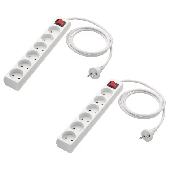

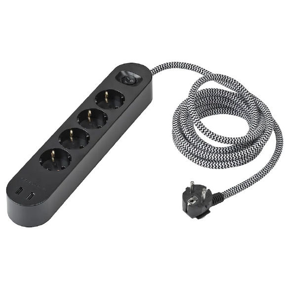

Er det tilfældet og apparaterne er udstyret med en mekanisk On/off kontakt, er der en simpel men elektrisk god og billig løsning.
Pakke af to styk Kr. 69,-. Du tænder og slukker på stikdåsens afbryderknap i stedet for på apparaterne, som blot står tændt altid. Og er man mere til en udgave i “High End Look” er det også en mulighed fra samme leverandør. Deres eneste fejl er at der hverken er eksotiske træsorter eller aluminiumsprofiler et imponere besøgende og dig selv med
Betragt dette som en seriøs anbefaling, jeg selv benytter mig af.
