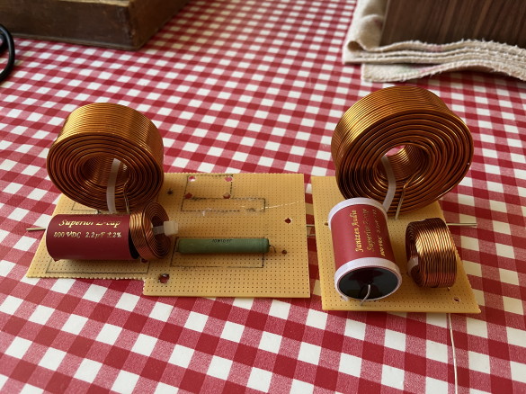

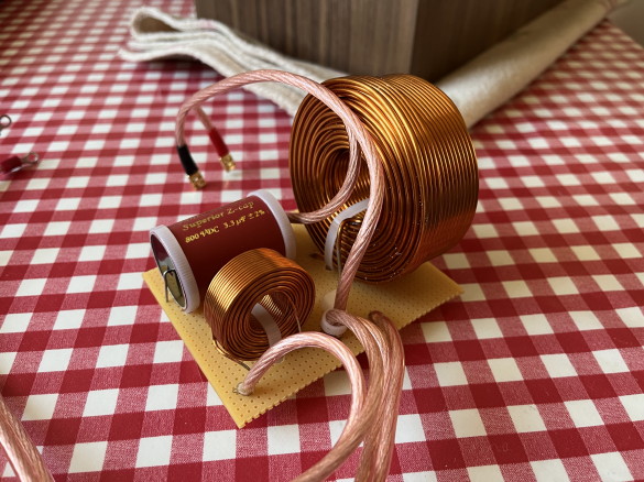

Så har jeg lavet de "alternative" filtre, og de får helt klart rettet op på de "skønhedsfejl", jeg syntes at de tidligere havde. Jeg laver nogle målinger snarest, men ved lytning kan jeg bekræfte, at mellemtonen er sænket en smule, så den allersidste hårdhed på dårlige indspilninger er væk. Og heldigvis er den fantastiske detaljering, nuancering og 3D fornemmelse stadig til stede i samme omfang på de gode indspilninger! Men hvis indspilningen er dårlig, så får man det stadig at vide... det er bare mere "lytbart" nu
Spolen til bas/mell. er STOR(!), men den er også med 1,8mm tråd, så DC modstanden er meget lav. Det samme gælder for den mindre spole parallelt på diskanten. Og så er der ikke længere nogen modstand på diskanten! Det har givet et velkommet løft til f.eks. bækkener og anslag på lilletromme.
Her er et par billeder af det "alternative filter. Billede nr. 2 er sammenligning med det de andre filtre:
Mikkel G
Administrator gruppe
Redaktør og Indehaver
Indlæg: 4843
Sendt: 26 Februar 2024 kl. 12:08 | IP-adresse registreret
Så er der lavet målinger igen, og de bekræfter det jeg hører... og der er helt styr på mellemtone-området. Blandt andet fordi dæmpningen på diskanten er fjernet...
Bagsiden er at niveauet i den øverste diskant er lige højt nok - inden for det acceptable, men hvis jeg dæmper diskanten generelt, vil det også påvirker mellemtonen længere nede...
Nogen der har en god ide et highpass notchfilter?
