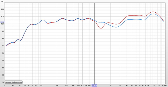

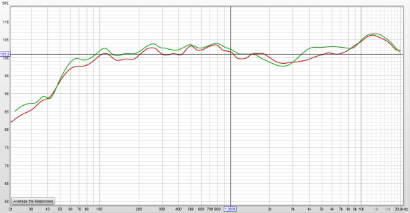

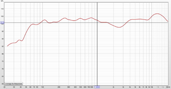

Så er mine Gige No.1 helt færdige og komplette, ikke flere tilpasninger!
Her i weekenden har jeg lavet den sidste lille rettelse på diskantfilteret. Jeg har dæmpet en anelse mere (3 dB) og flyttet delefrekvensen længere ned (ca. 4kHz), så niveauet er helt på plads og enhederne mødes gnidningsfrit.
De måler også rigtig godt nu, og holder sig inden for +/- 3dB med undtagelse af enhedens pukkel v. 13KHz/+6dB. Og -6dB v. 50Hz (fritstående!!!), men bassen løftes betragteligt når de flyttes tættere på bagvæggen inkl. roomgain ved 60Hz.

Hej Mikkel. Vil godt vædde en god øl på, at det dyk ved 2,5 kHz forsvinder hvis du vender fasen på diskanten, se min kurve.
Mine deler ved 4,1 kHz. Så bliver din kurve næsten snorlige ;-)

Hvis ikke afstanden mellem diskant og bas er 100% éns på dine og Mikkels, ville
jeg nok være forsigtig med det væddemål
min kurve.
Husk at sammenligne akserne på jeres målinger. Din måling er
med 10db increments på y-aksen og Mikkels er 5db.
Hej Michael!
Jeg må desværre sige at du tager fejl  På side fire i denne tråd er der en måling i modfase uden smoothing, som viser et væsentligt dyk ved 1,5kHz. Her er det med smoothing og sammen med den endelige målekurve. Bemærk at den røde (i modfase!) er UDEN dæmpning på diskanten, og at den dykker ved 1,5kHz, hvor den blå opfører sig normalt (i fase).
Buen ved 2,5kHz skyldes at diskanten ruller af ved 4kHz og at bas/mell. ruller af ved 1,5-2kHz. Men det giver også den gamle BBC kurve/dip, som bl.a. Paul fra PS Audio fortæller giver en bedre rumfornemmelse/perspektiv i lydbilledet... og lige i den disciplin er Gige'rne ret suveræne, som du ved

Boydk skrev:
kurve.
Forskellen er max. -10 mm i Mikkels nye HT ifht. til de oprindelige (som jeg benytter, de er dog undersænket 5 og 4 mm i bas
og diskant, centermål ca. 130 mm)

JBLPro skrev:
min kurve.
Det har jeg gjort opmærksom på længere oppe, også at jeg målte i 1M afstand og midt mellem enhederne på 1 højttaler.
Er ikke begyndt at tune filter endnu, har blot brugt Mikkels originale gamle værdier (4u7, 0,33mH samt 0,82mH til bassen) plus
en 8 Ohm L-Pad og fasevending af diskanten
